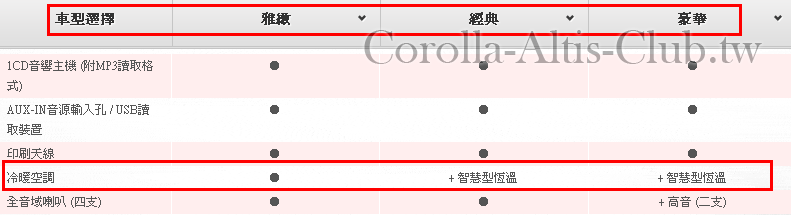

發表於 2014-12-4 10:11 | 顯示全部樓層
經典版以上都是智慧型恆溫空調
也就是會依儀表板上的溫度,電腦會自動調整空調的溫度.
