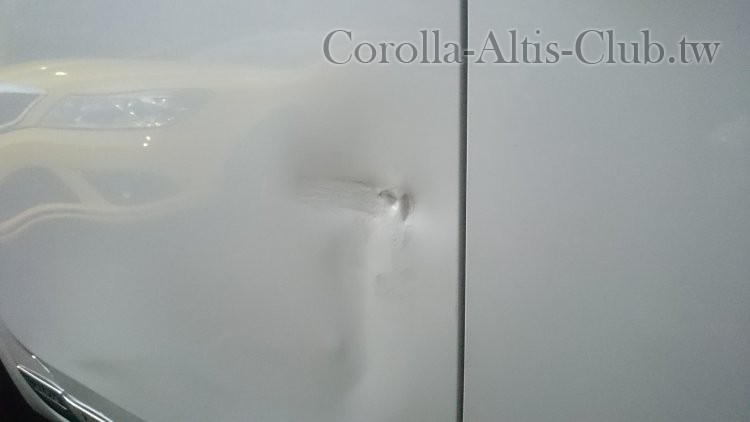

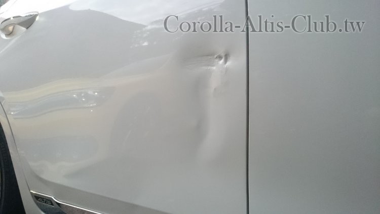

不好意思,想請教各位前輩先進:
在這種情況下,各位的維修方式會選擇是鈑烤還是換新呢?
又,考慮的地方是:工時金額的問題 (原廠維修)
這樣的慘狀,選擇鈑烤,兩天之內是不是沒有辦法交車?
這樣的慘狀,選擇鈑烤的維修金額會不會再貼一點就能夠整個換新呢?
所以在此發文,想倚重各位前輩的經驗。
分析給小弟了解,感謝!!!

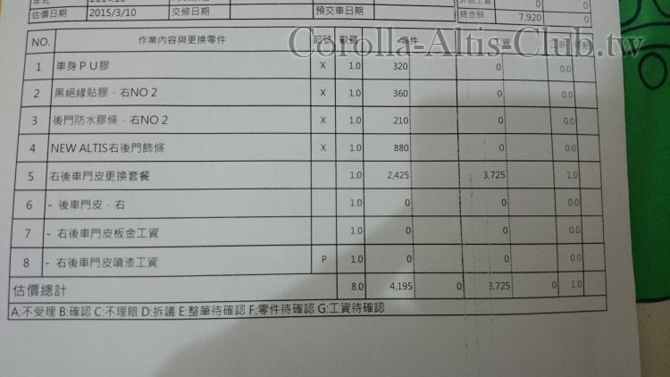

fig3. 原廠報價單(工時3天,弄到好)

說實在的,
照片有時候很難判斷,
但是能不換就不要換!
50
420
420
發表於 2015-2-20 01:43 | 顯示全部樓層
可以用鈑的,只是工時比較久,不建議去原廠,因為鈑的技術都很差
加上白色是大眾色,外廠修就可以了
鈑加補土加烤漆最少四天,別催工,不然效果會差

這樣沒有很慘啊
用鈑的就可以了吧

有保乙式車險 時間到 就出險吧~~
回原廠 專員一定建議你換新的 修復金額跟換新的最後報價可能只差3000以內吧~~

板金和重新烤漆+1
