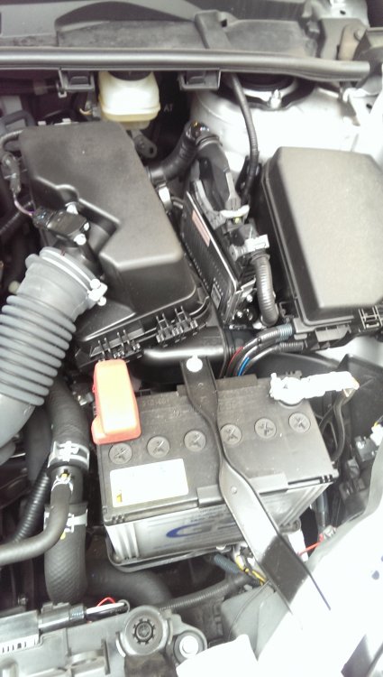

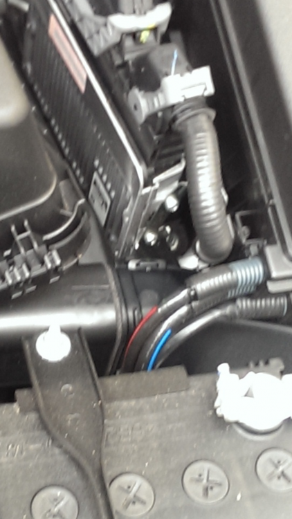

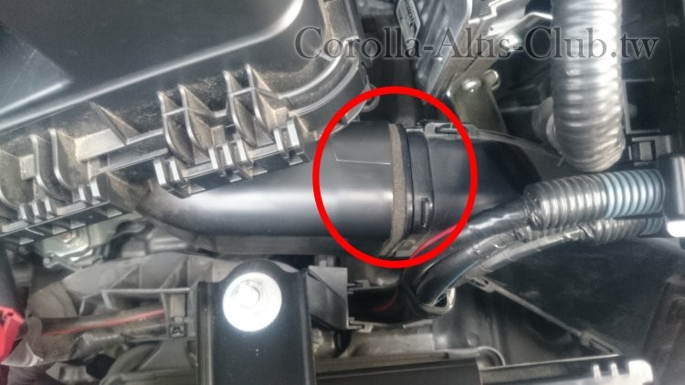

因為之前沒去注意到這地方,
剛剛洗車時無意間看到,
請問這條管子(紅色圈圈處)原本就是開的嗎?
有那位好心的車友能幫我看看你們的車也是這樣嗎?
感激不盡~

我ㄉ也一樣.還會搖動..

我的也是這樣.不過不會搖晃.用手施力也沒有鬆動.

是的
10.5代也剛好長這樣

他本身就是活動式的
因為左邊是固定在引擎上
引擎會動
右邊是固定在車身上
車身不動
所以不能黏死
但是不能整個跑出來喔~

感謝各位熱心車友的回覆喔~
謝謝你們~
我還以為它們移位了~
用手硬塞也塞不回去~
