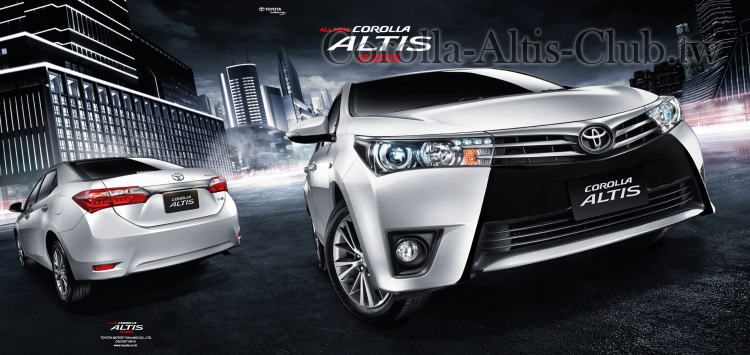

小弟最近洗車有點心痛,因為車是白色,每天上班路上很多砂石車,柏油打得亂七八糟想要把它弄成黑色這樣想要把前保桿的"人中"變個花樣,
如圖片示意,這樣是包膜好還是噴模好呢?
會違反車色法規嗎?

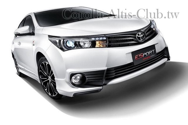

發表於 2015-4-10 14:55 | 顯示全部樓層
貼成這樣也不賴~
