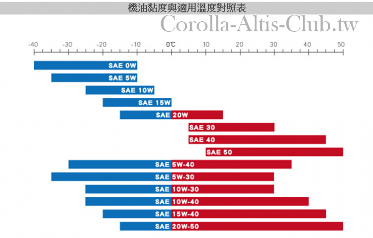

在台灣,低溫很少低於零度,而10w已適用-25~-5度C,高溫不會超過40度,所以40以內就可以了。
理論上,5~15w30~50都可以。
