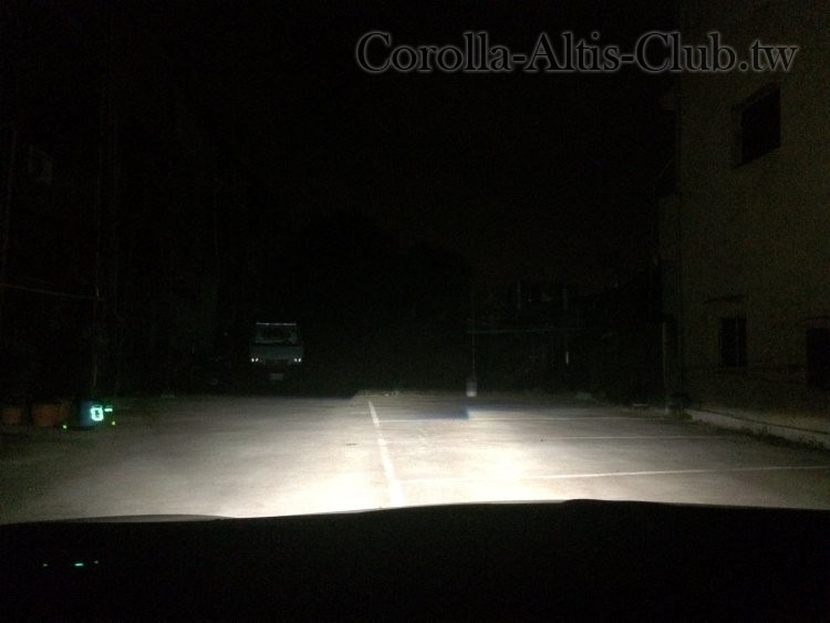

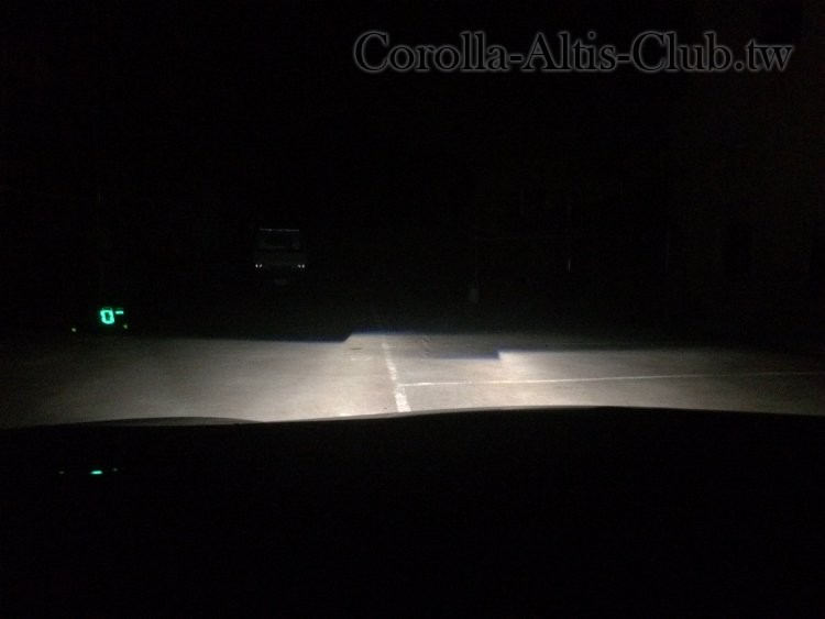

請問各位高手先進,小弟我更換HID大燈總成
目前可調整水平高低光亮照射,角度是否有調整到位或者有問題
總覺得光照射出去怪怪的,可否給予小弟一些意見
是否還需要調整光焦點??
水平調整最高,打出去光有兩層還有角度,請問這樣正常嗎
水平調整最低,打出去光有兩層還有角度,請問這樣正常嗎
發表於 2015-5-31 08:41 | 顯示全部樓層
altis889 發表於 2015-5-31 08:28
正解這樣做是為了讓對向車減低被車燈直射眩光的風險
完全正確,因為台灣是左駕駛,所以一般大燈調整高度,左邊會稍微比右邊低一點點,,是基於安全考量,相信很多車友都有被對向來車,因調過高的大燈照射而看不清前方路況的情形吧!有人是大燈左右兩邊是一樣高,但是在駕駛在不平穩的路上,常因車體上、下晃動,使得,大燈的燈光,容易掃到對向來車駕駛的眼睛,造成影響。最安全的角度,就是左邊調比右邊低一點點,是最有效的方法,提供您參考,小小意見,如有錯誤,還請指教!

 樓主| 發表於 2015-5-30 23:45 | 顯示全部樓層
fit3131 發表於 2015-5-30 23:43
左大燈切現在調一下 就OK了
感謝妳給予意見
所以意思是說左右大燈切齊嗎??
124
124
 樓主| 發表於 2015-5-31 00:06 | 顯示全部樓層
fit3131 發表於 2015-5-31 00:00
正確 是 左右大燈切齊
感謝妳給予我寶貴意見

發表於 2015-5-31 01:55 | 顯示全部樓層
我的尊爵 大燈照起來也是右高左低 聽說原廠LED都是這樣.
574
2317
2317
發表於 2015-5-31 08:28 | 顯示全部樓層
hankshieh 發表於 2015-5-31 01:55

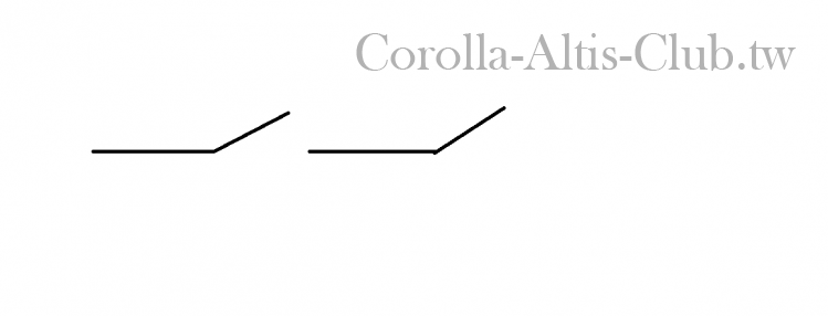

發表於 2015-5-31 08:57 | 顯示全部樓層
很難用講的直接用畫的
要調成像我畫的這樣才對

發表於 2015-5-31 11:39 | 顯示全部樓層
左右大燈的切線可以切齊,角度不要太高就行了,
大概在前方車輛後保桿上緣(停紅燈時)

發表於 2015-5-31 17:18 | 顯示全部樓層
左邊高 右邊低 調整到切齊就可!
