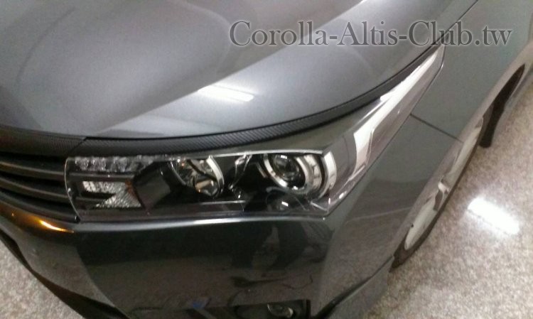

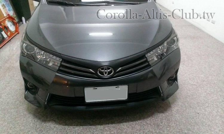

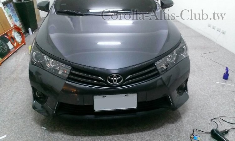

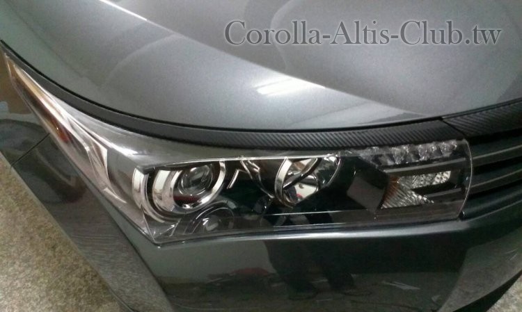

先包個大概慢慢用吹風機加熱慢慢修
左邊燈眉
右邊燈眉
搞定
心得:中間水箱罩的左右兩次角不太好包 也容易卡髒污 要用乾淨再慢慢包
        左右兩邊燈眉 靠近水箱罩的角 不太好收(我沒拔水箱罩的關係 沒手路)
        新手要包不要怕失敗 沒包好拉起來噴泡泡水重包 多試幾次就很容易了
