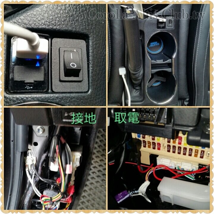

 樓主| 發表於 2015-7-19 10:56 | 只看該作者
完工了~

發表於 2016-6-8 20:52 | 只看該作者
請問一下負極是接在哪裡的搭鐵??保險絲是接開關正極還是接USB正極呢??
回復 支持 反對
1067
帖子
6633
Rank: 8Rank: 8
6633
19#
發表於 2018-8-17 01:41 | 只看該作者
本帖最後由 kev8510 於 2018-8-17 01:49 編輯
sky000168 發表於 2016-6-8 20:52
1.其實車身都是負電  只是固定的問題  在方向盤下方線路會有一個負電搭鐵集中處  是透過螺絲鎖著(上面大大的圖  接電那張有一個螺絲鎖很多電線的那個)
2.正電-------保險絲------- + USB -  ---------負電搭鐵    PS:如果不熟悉電系DIY  小弟建議還是請專業店家幫忙  避免發生危險
