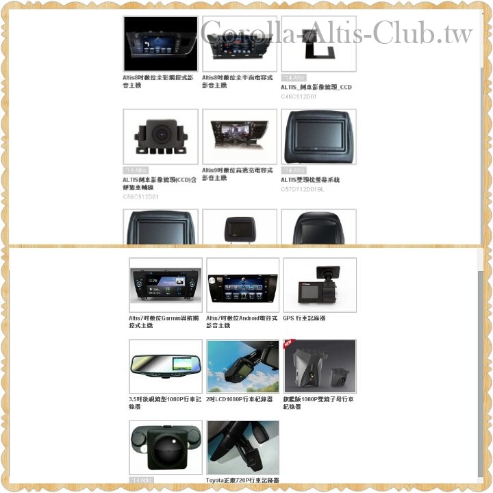

更新:應該是因為我的建議,車美仕把影音主機更新了,如圖看到的目前有5款以上

我們官網不一樣嗎???
我進去有三款耶!
看來樓主只能放棄念頭了!

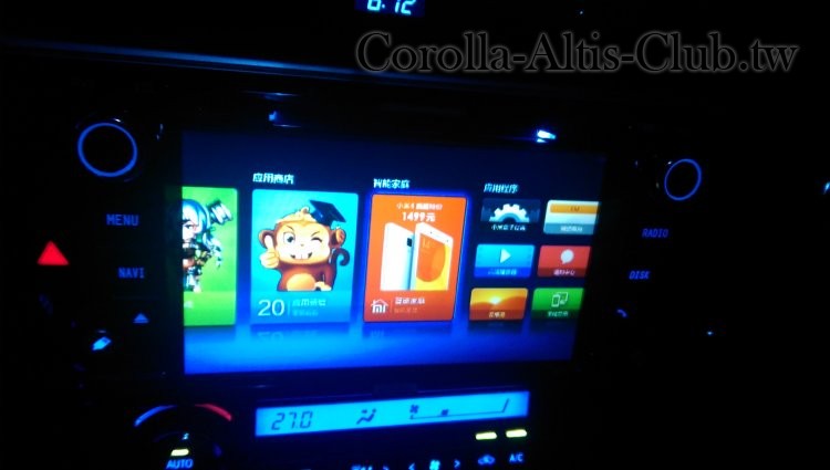

我拆過9吋的主機,他後面有一組AUX IN的線組,我試過如果倒車鏡頭的輸出插在AUX IN的VIN上是有影像的
如果你是手機想要用MHL的功能同步在車上的話
或許可以試看看有一種HDMI TO AV(關鍵字)的轉換盒,
只是我上面說的是理論上實際上我還沒試
-------------------------------------------------------------------------實際試用結果----------------------------------------------------------------------------------------------------因為我手邊沒有那種轉接盒所以用小米盒子的AV OUT來實驗看看
結果如下圖
[img][/img]
結果出來9吋可以藉由AUX IN來完成其他設備的輸入

看到你回復,我立即上官網去看,確實被更新到五款影音主機,果然客訴是有用的
