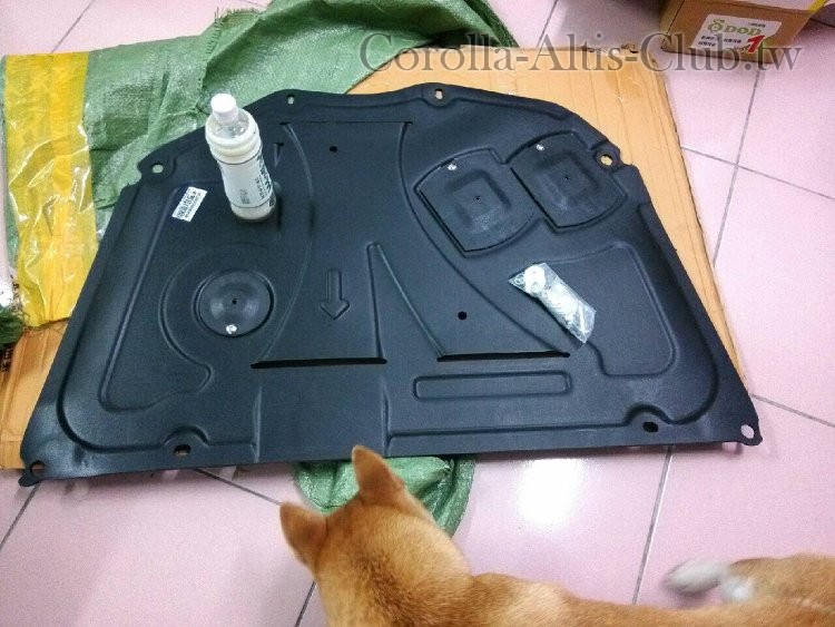

總覺得車子要有下護板才安全
可以隔絕石頭.泥水....避免噴到引擎室還是皮帶
連我爸92年的CORONA都有了 怎麼車子越做越回去 越省越大
台灣又只有車美X的鋁合金下護板(現在都塑鋼誰跟你用金屬)
所以決定去掏寶找貨 花了一筆錢買回來 在論壇爬文可能不能用 心都碎了 準備土炮硬上XD
還有另一版10/15號今天問到 他說台灣可用
是否有經驗的大大可以經驗指導一下 如何購買合適的下護板

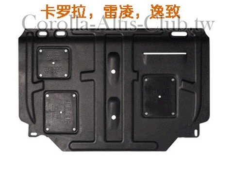

客服說這款台灣可用
客服說這款台灣可用

發表於 2015-10-16 08:55 | 顯示全部樓層
本帖最後由 愛車家族 於 2015-10-16 08:57 編輯
台灣altis跟大陸卡羅拉的底盤前保桿設計不同,內迎賓踏板跟後保桿內側護板油箱蓋貼也不通用
下引擎保護蓋我在去年七月就告知車有不能通用了,因為我都實際買過
買淘寶的東西務必做到停聽看
有些東西外表看似依樣卻大同小異你就無法安裝
另外有些東西的密合度也很差
我早期這邊主要也有賣一些淘寶進的東西來賣
也以自身經驗告知有自己去淘寶買的車友
想買又不熟悉的車飾用品過濾方式
先上露天或是奇摩拍賣
一樣的東西有網拍賣家在賣
如果只有一個賣家刊登在賣你要確認是不是現貨還是預購能不能直接去淘寶買
但是一樣的東西有2~3個賣家在賣,表示安裝實裝上沒問題
所以賣家才敢批大量或來台灣賣,這樣你就可以放心自行到淘寶買東西
供各位做叁考
