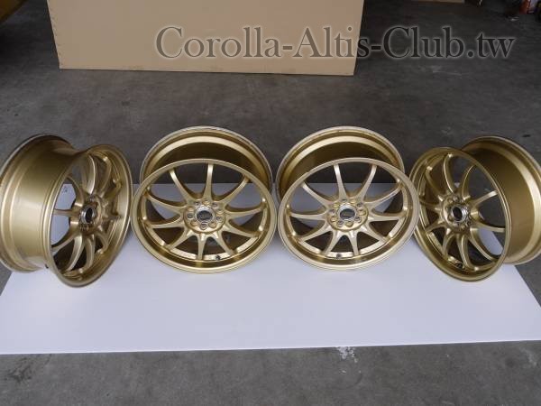

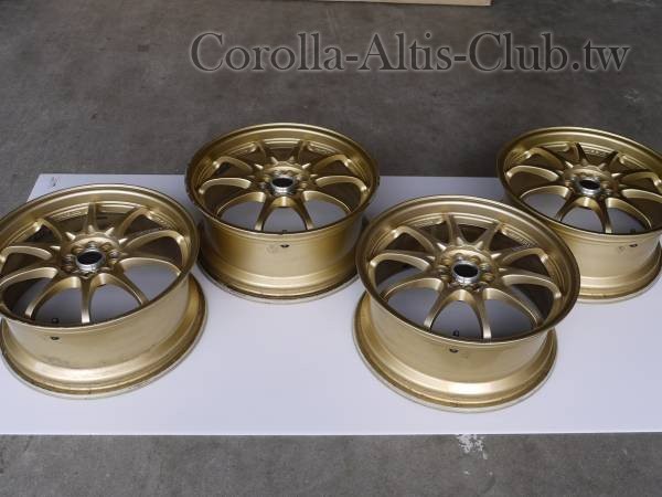

原廠鋁圈雖然很漂亮了,可是還是覺得17寸比較剛好,也因為這樣小弟在車子還沒入手之前就利用日拍代標買了一組RAYS CE28N,
此組鋁圈是RAYS三兄弟中小弟覺得最經典的一組,加上原廠亮金色極為稀有,所以小弟就忍痛下手了,想請教各位前輩,關於輪胎規
格有沒有前輩是用225/45/17的,這樣安裝上會不會有甚麼問題呢?
RAYS CE28N鍛造鋁圈(躺下圖)
RAYS CE28N鍛造鋁圈(躺下圖)
立起來的照片
立起來的照片

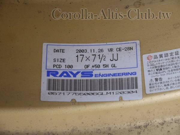

RAYS規格貼紙
RAYS規格貼紙

有附轉接軸套嗎?  轉成54.1mm
我當初框是 17-7.5j ET40(框 45+墊片5) 胎 225/45/17
CE28N ET50 裝上應該還好
80
1869
1869
發表於 2015-10-26 10:27 | 顯示全部樓層
ET50會比現的內縮11mm進去,J值大一吋,等於寬了2.5公分左右,
所以看起來輪胎內側會比你現在的再往內2公分多,自己看現在車上的距離吧!
