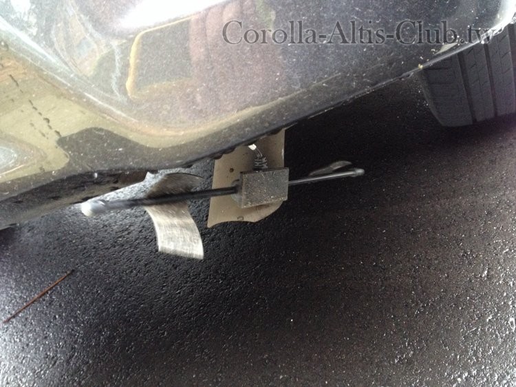

請問各位大大
這幾天開車突然發現照片中的東西
發現還有電線聯接
請問有人知道這是什麼東西嗎??
發現好像沒有地方可以固定它
它就在那邊晃來晃去的
久了之後會不會有危險性呀.......
是不是要回原廠做固定??在保固內還要付費維修??
麻煩請各位大大解答,謝謝大家。

應該是數位電視的天線吧

發表於 2015-12-8 20:10 | 顯示全部樓層
數位電視的天線+1
之前這論壇也有車友掉下來過!

發表於 2015-12-8 20:37 | 顯示全部樓層
這黏在車底盤?

發表於 2015-12-8 20:42 | 顯示全部樓層
數位電視天線沒錯!
基本上都是黏在後保桿裡面~ 掉下來回去請原廠重新黏好!

發表於 2015-12-8 22:49 | 顯示全部樓層
我的也是!ㄒㄧ盤脫膠了

發表於 2015-12-9 10:24 | 顯示全部樓層
數位電視天線,一般都黏在保桿內,
和泰裝的找原廠,哪裡裝就哪裡處理。
