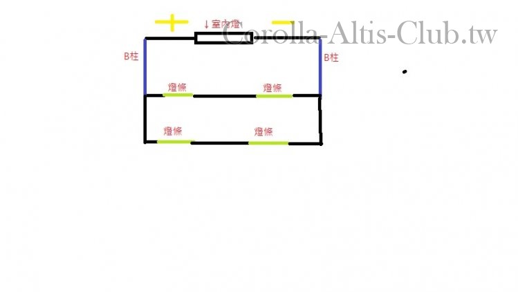

話說我本來氣氛燈已經安裝好了~是接在原本迎賓燈部位可是這樣接的話開小.大燈  他會恆亮
我覺得這會對行車造成影響
希望改成接室內燈的方式..
昨晚特地請了假~
已拆下室內燈的燈殼..
可是卻拆不下總成...
想請教  1.室內燈的總成該怎麼整個拆出來
            2.如果接氣氛燈的話   正負電  是分別往兩個B柱拉出嗎?
附上貼圖   這是我的一個小想法...爬過不少文 可是沒有特別詳細說這部分
氣氛燈線路
氣氛燈線路
或是說我有更好的方式  去接更好的負電   我有聽說過小黑豆  可是還是有些不明白所謂的   小黑豆要從哪邊接線

室內燈控制線,在駕駛座A住內,正極是恆正電,負極是車門控制電,從那邊接,會比從室內燈組接方便

我從A柱接電了~ 可是開室內燈不亮 是正常的嗎~~?    還˙是我接錯了?

室內燈有兩種亮法,一是開車門,二是室內燈開關,從A柱接線,是由車門來控制,所以開室內燈開關,
您接的燈條是不會亮的,除非您是從室內燈燈泡並接出來,才會亮。

了解~不過這樣可以了 不想再動第三次了 哈 ,一堆線被我拆了又接
