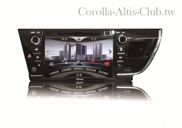

起先,因為老婆大人反映MP3在螢幕上顯示下一首歌曲與它唱完跳下一首不符,
以及在點選歌曲時會點不到想想聽得歌曲(會亂跳)
P.S為何無法隨機播放歌曲,這個有很難嗎?
所以第一次送修...
就再送修時白目的要求更新圖資,開啟了後續的無限送修輪迴...
回來安裝至車上,乍看之下一切OK
雖說更新完圖資,但因為很少用也沒麼感覺
直到那天載太座時轉到了電視來觀看,
發現電視一整個偏綠,進入設定調整無法調整色差
連MP3頁面背景也是綠色
(跟業務反應,業務還跟我說能調)
只好約個放假日,再回去喝咖啡了
第二次回廠檢修...
原廠確定無法調整色差,說要拆下送回訊易
但無攜帶原廠CD播放器而改約下次

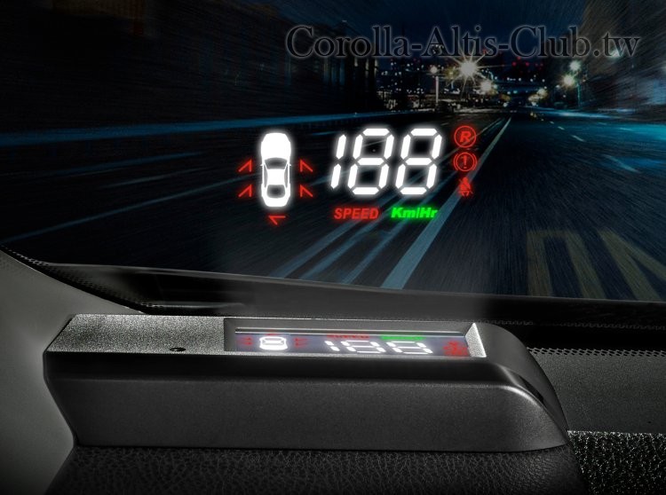

在使用過程中發現,原本正常的抬顯,在導航時能顯示方向
GG了!!!!!!!(只剩下顯示速度的功能)
順便告訴服務人員,是拆修後才有這種狀況
請送回原廠並一併處理
第三次回廠拆螢幕...改裝CD播放器
第四次回去安裝螢幕,
偏綠的問題解決了,當下未使用導航,無確認到抬顯狀況
過幾天才發現到抬顯仍無法顯示
第五次進場...原廠人員又告知須拆下螢幕送修
又因為忘記攜帶CD播放器而改約下次
回家路上心想,再把CD播放器拿下車我就是白癡!!
第六次回廠拆螢幕...改裝CD播放器
第七次回廠安裝螢幕,
抬顯一樣GG,但原廠沒招也只能讓我開走
並跟訊易再反應
第八次回廠,
訊易寄了條車美仕與抬顯連結線,
裝完一樣GG
服務人員跟業務說,送修過2X台螢幕第一次遇到這個問題
(我是不相信拉...)
請我打080去客訴,他會持續向訊易反應...
未完待續...
第九次回廠,通知更換一組新的HUD
約莫等待1小時,服務人員通知仍然不行
走進工廠裡面看,維修組長通知"修好了"(我要灑花了)
原來他嚐試按了九吋螢幕的reset
然後HUD就有導航畫面了!
OOXX...就這樣害我跑了9次Orz
後記:
沒打出來我真的忘記已經回去幾次,
電視自己開車時不會看,
導航沒google好用沒事也不會開,
當初就是被10幾合一跟螢幕大騙了才買
車內配備想挑的當初買車都買齊了,
出險時也不曉得能換什麼,
業務為了湊金額還給了我車美仕的七彩車充...
結論是:用的到再買,用不到,擺在車上也容易分心(挑說要聽哪首歌時..)

導航更新完沒有同步我有遇到過哦!解決方式是該機子有一台工廠模式的遙控器,請他重新同步抬頭顯示器就可以了唷~至於您太座說歌單無法同步⋯這個問題是也有,我想請問大大您的歌單是不是都丟在一起?我的解決方式是分開放(例如不要一點開歌單就是攏長的3~40頁!!印象中約2~30頁就會開始錯亂了)所以我一個資料夾約最多20個分頁!!以後就沒有亂掉的問題了唷~
