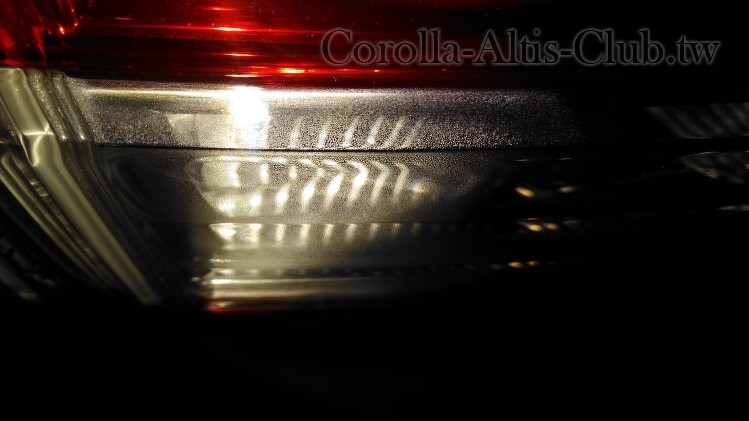

這幾天吹南風反潮,家裡地面牆壁受潮,小A的左後倒車燈也跟著反潮!

發表於 2016-3-22 08:43 | 顯示全部樓層
後面應該有被撞過吧!? 後面保險桿被親過都會這樣,看似沒事裡面已經內傷

 樓主| 發表於 2016-3-22 10:24 | 顯示全部樓層
後保後燈完整沒任何傷痕,確定沒被撞過

發表於 2016-3-22 11:34 | 顯示全部樓層
回廠檢查比較快啦!

發表於 2016-3-22 21:39 | 顯示全部樓層
剛剛檢查我的左後方燈罩內也進水氣了
我是去年3/30出廠的車
K大你的呢?
不知有保固嗎?

發表於 2016-3-23 14:17 | 顯示全部樓層
進水氣應該是正常現象,天氣潮濕不穩定,燈殼又不是密封式的,難免會有水氣,天氣好就沒了,但進水就不行了

發表於 2016-4-14 18:34 | 顯示全部樓層
我也是左後倒車燈進水,拆開後才知道倒車鏡頭的線路直接從燈組進入鍍鉻飾條,可能是墊片長期被線路壓著,已經失去防水的功能了吧?
