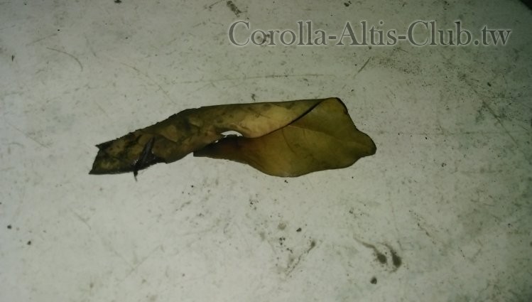

是的
就是一片樹葉
而且我一直以為是右邊
其實是在左側
我們的嘉義配合廠商
大明神手一出
摘下一片葉子
竟然就搞定我苦惱許久的煞車異音
時有時無的高頻金屬刮刮聲
踩煞車有時就消失了
但總陰魂不散
還以為是煞車怎麼了
不敢開遠
沒想到只是一片乾燥的樹葉掉在卡鉗裡面
偶爾會去磨到碟盤造成異音
本來我還不相信
堅持另一邊一定有卡東西
大明要我出去試車就對了
果然薑是老的辣!

發表於 2016-3-25 09:06 | 顯示全部樓層
乾燥樹葉去磨到碟盤有點危險,還好沒有燒起來
發表於 2016-3-25 10:28 | 顯示全部樓層
往好處想~樹葉如果燒起來,異音也就不見了吧~

發表於 2016-3-25 12:46 | 顯示全部樓層
在長時間的剎車使用下,這葉子太有力了,沒燒起來!!?

發表於 2016-3-25 17:45 | 顯示全部樓層
好厲害!ㄧ片落葉竟造成煞車異音!還好有找出原因!

發表於 2016-3-25 20:37 | 顯示全部樓層
我的經驗是車子停住家附近空地,有一次開車離開後大約走了800公尺左右,煞車時覺得右前輪再煞車時怪怪的,於是下車查看竟然有一塊紅色布塞在碟盤卡鉗那裡,我用手把它拉出來不過被碟盤攪進去有點難拉出,拉出來的都是破碎的,邊拉著竟然是一條女生的內褲,看到就傻眼 心想一定是附近鄰居故意塞的,怎麼可能會有女生紅色三角內褲在哪,只好慢慢清理了
