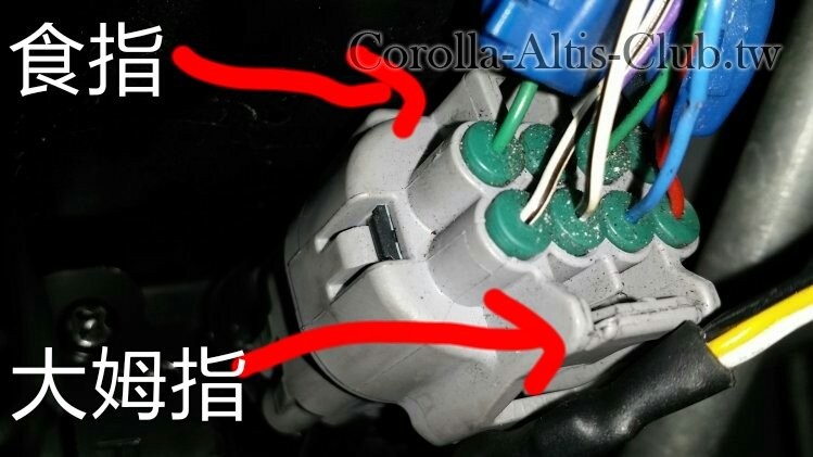

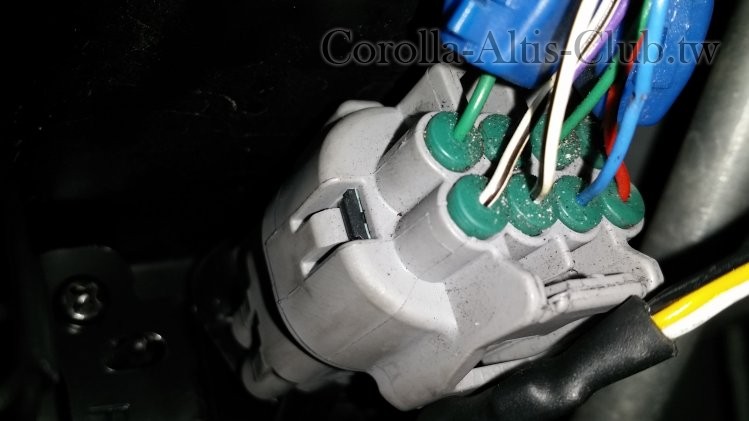

這個頭是小燈 方向燈 總成   請問要怎麼拆下
接燈眉插座
接燈眉插座

此種膠盒為防水型,公母膠盒中另有防水擋片,所以會比較緊,拆除時除了按壓卡榫外,可稍微左右移動,就會比較好拆~

兩邊的卡榫用力按著, 接著要用力拔出!
我之前也拔很多次才搞定~ 要用力!

不過您拔插頭怎接燈眉,用螃蟹夾直接接在您要的線會比較可行?照下圖做讓卡榫能鬆開,然後拔起來。
