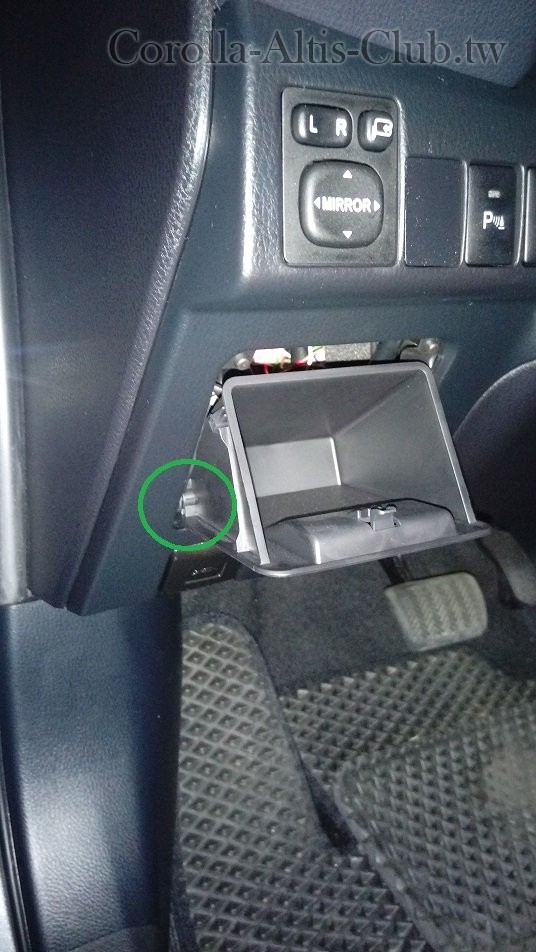

1.請問下圖綠圈處如何拆卸下來呢?
駕駛座左前方置物盒
駕駛座左前方置物盒

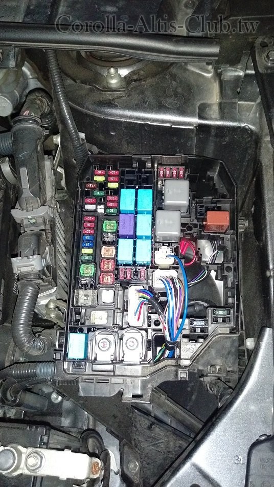

2.請問下圖如何把要接的電線穿入保險絲盒裡?找不到預留孔(查看後...似乎沒有這個孔),或建議不錯的路徑提供嗎?

盒子卡損先用出來  剩下下面的  用力拉  就可以了

置物盒用力往你的方向稍微向上拉就出來了
