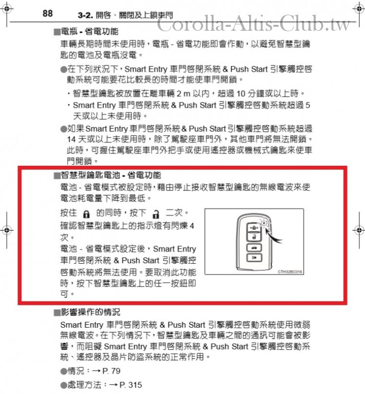

省電模式,可參考說明書88頁︰

oak 發表於 2017-8-10 11:09
省電模式,可參考說明書88頁︰
感謝,又上了一課
