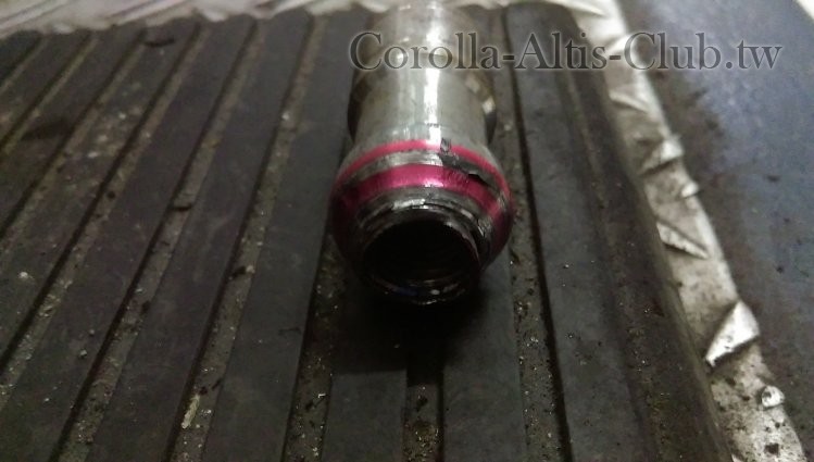

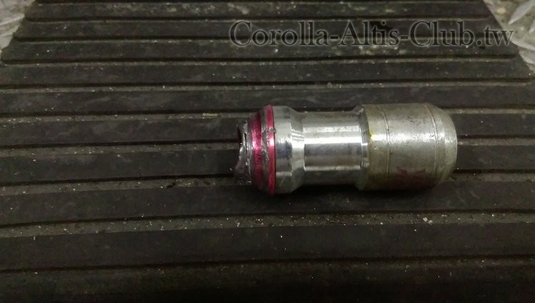

才拆裝三次
就已經是這付模樣
無法使用
還殘留一些在螺絲上
還好輪圈沒有鬆動
覺得嚇壞了...

這種螺帽大部份鋁製,壽命自然短了些。我們接觸到這類螺絲,都是以手工上鎖,才可使使用期限加長。

我家公主亂買的
才鎖三次就這樣了
我自己是都會用扭力扳手
但是有時會被店家用氣動扳手
過太久有點忘記了...

外面都用氣動板手一直打,打到螺絲拉長了,不然就改裝螺帽被套桶給衝擊傷了
