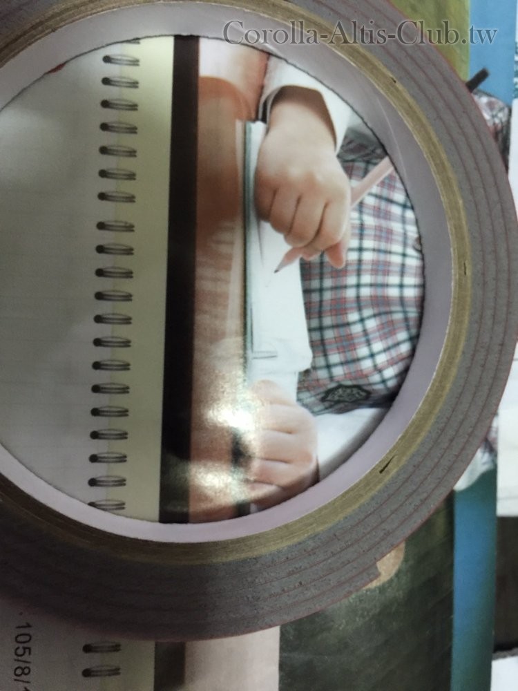

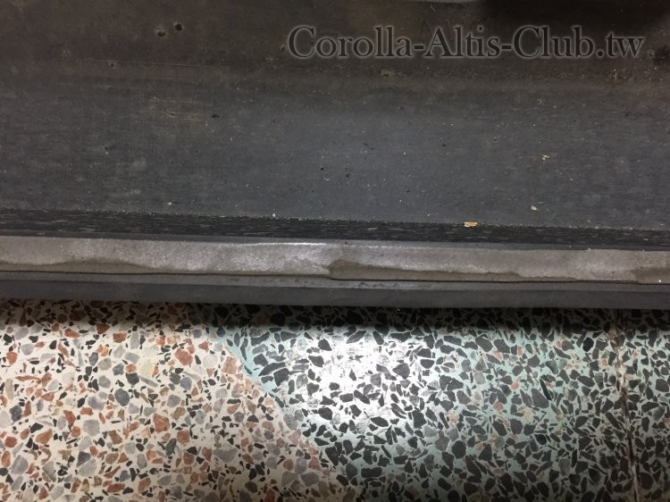

小弟是車美仕的空套,
最近跟很多人一樣側裙爆開來,
我拔下後發現側裙的膠條滿多部分都只吃一點點而已,
感覺是空套跟車體間隙較大,導致雙面膠無法與車體緊密貼合,所以久了就會脫膠
目前我是購買3M 2mm的雙面膠去黏貼(一般約1mm)
有相同問題的車友可以試看看
