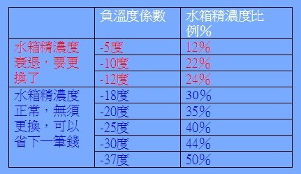

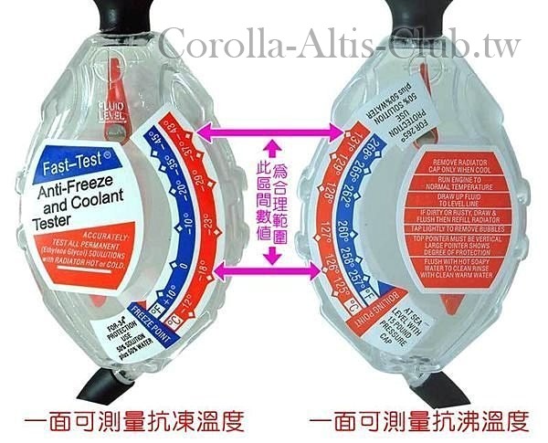

我在猜測  會不會 "冷卻液"濃度  不足?
導致散熱效果不佳。
簡易 水箱精測試器
簡易 水箱精測試器
負溫度係數 VS 水箱精濃度比例%
負溫度係數  VS  水箱精濃度比例%

 樓主| 發表於 2016-10-18 15:26 | 顯示全部樓層
BookChang 發表於 2016-10-17 19:45
導致散熱效果不佳。
應該不會吧~
原廠的耶...
