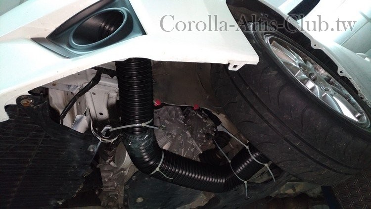

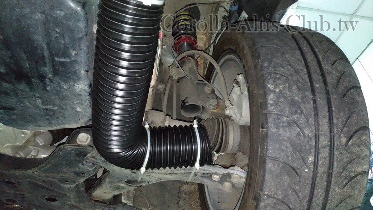

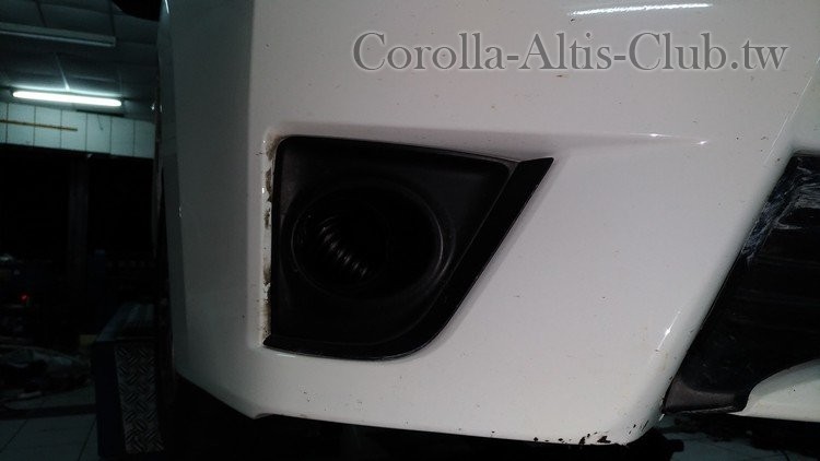

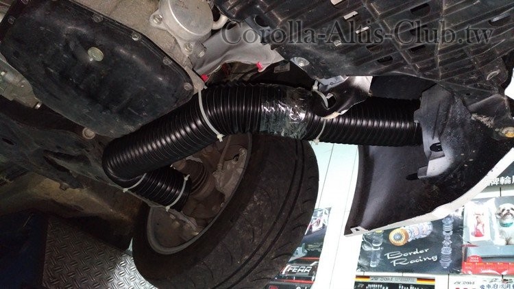

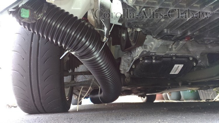

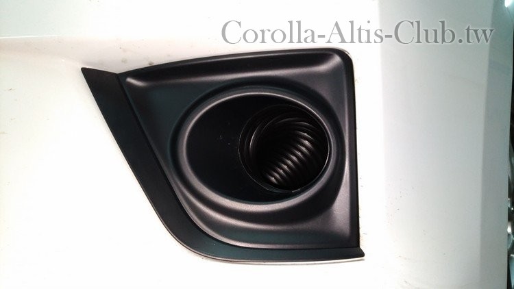

第一個想到的方法是廢除霧燈
利用霧燈孔來導風去幫剎車散熱

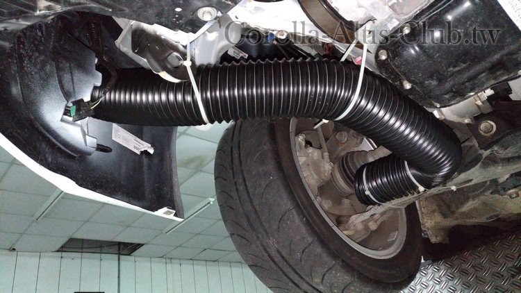

駕駛側
內部用束帶固定
膠帶貼起來是因為我幹蠢事不小心弄破了

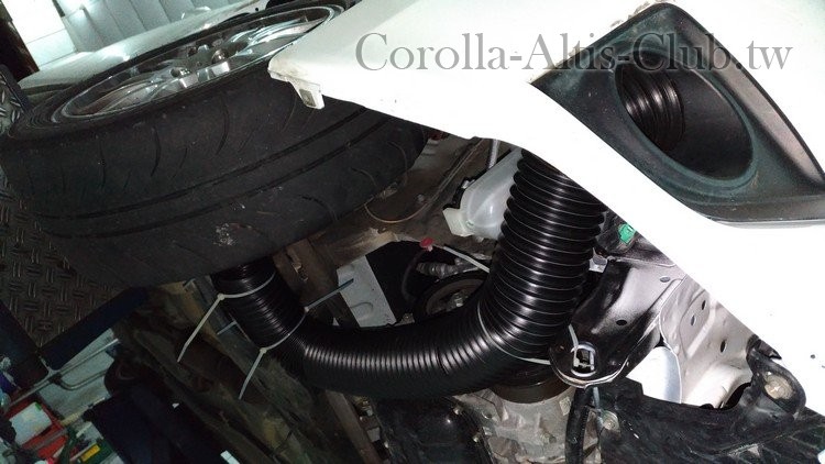

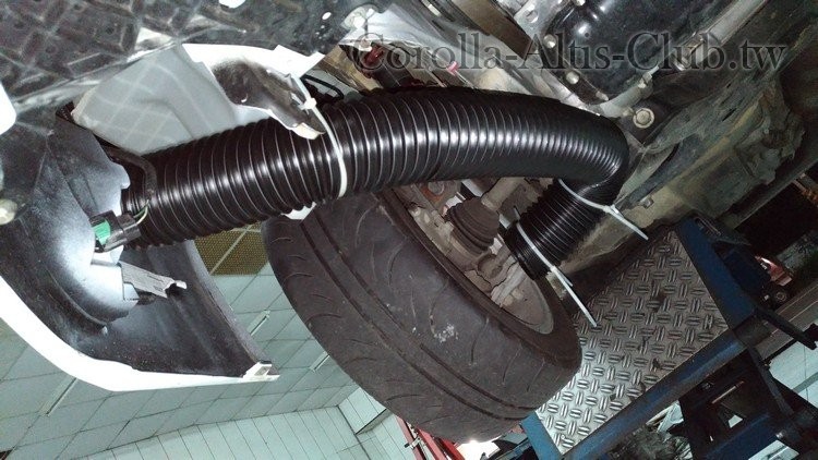

副駕側

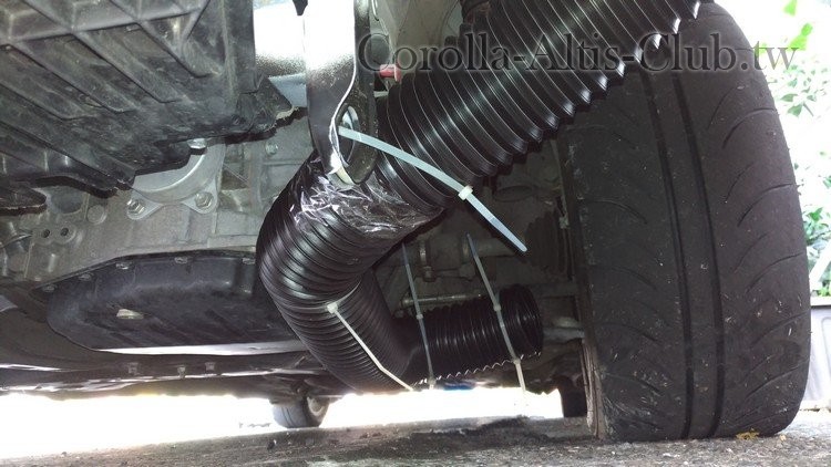

比起駕駛側固定拖車勾、變速箱、三角架內側、三角架外側共四點
這邊只固定拖車勾、三角架內側、三腳架外側共三點
搞了一整晚終於完工!

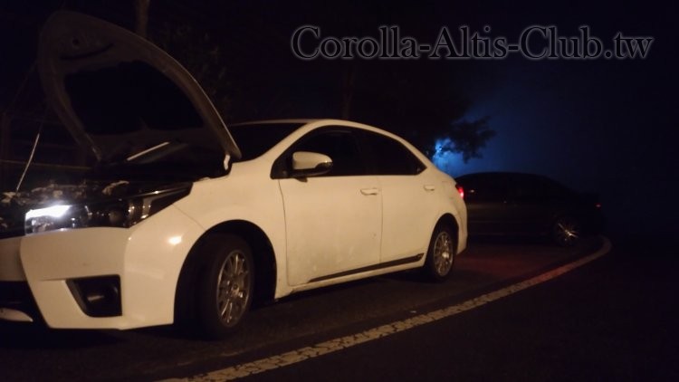

然後老樣子跑阿婆彎做測試
不過單純測試東西會不會掉下來XD
沒有時間做效能測試了
還好有做測試
雖然駕駛側這邊好好的
但是副駕側已經吊在那邊晃了
少一個固定點果然不行
畢竟三角架是會動的零件

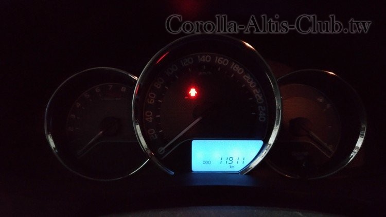

也碰巧跑了一個911里程數做個紀念

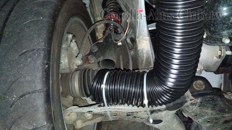

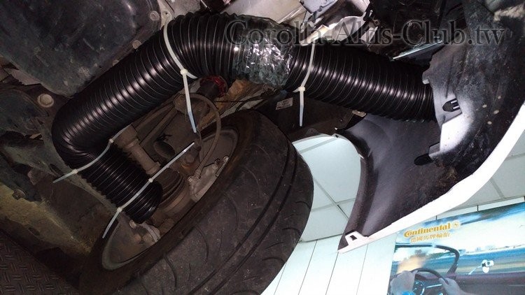

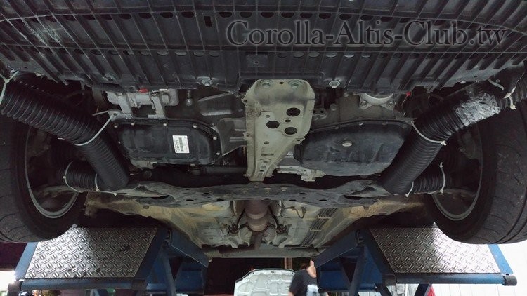

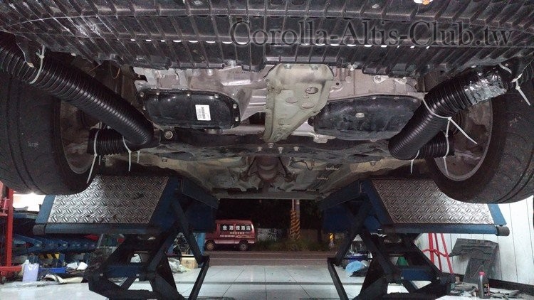

昨天再把固定的方式做一個強化
駕駛側稍微微調角度
閃一下輪胎右死點
順便向上吹卡鉗
副駕側增加引擎固定點
然後也調整角度閃輪胎左死點
順便開口向上吹
今天再做測試
結果安然無恙
希望這組套件能夠跟著我順利完賽
