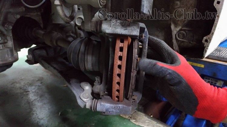

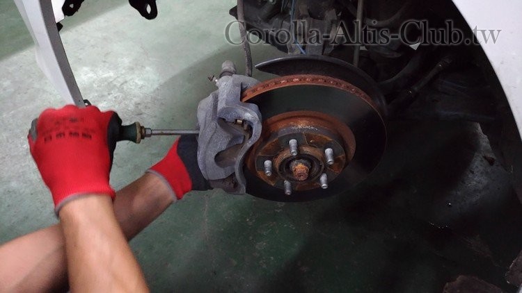

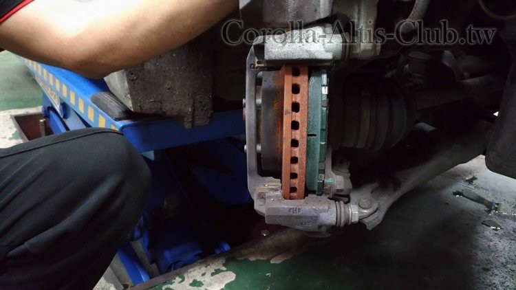

開始拆囉~
原廠來令片磨一萬就下課了

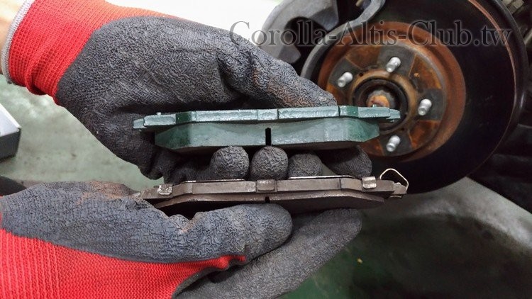

不過磨得挺平均的
比較一下全新摩擦塊的厚度

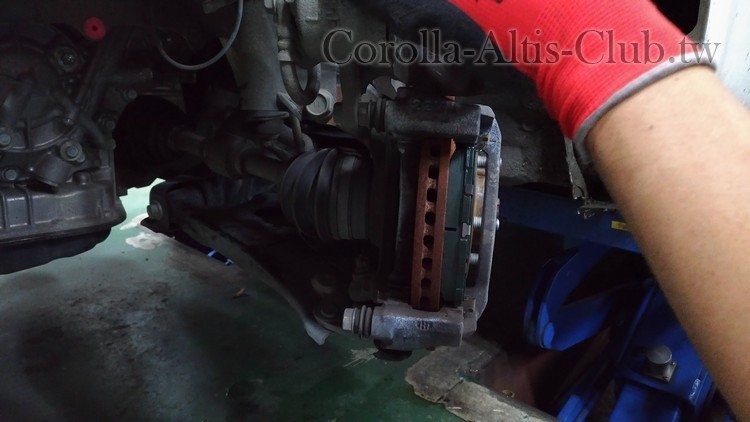

再裝回原廠的制震片
一開始是這麼厚的

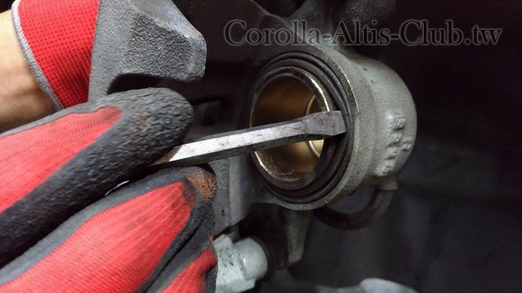

活塞防塵套要仔細推回去以免夾破

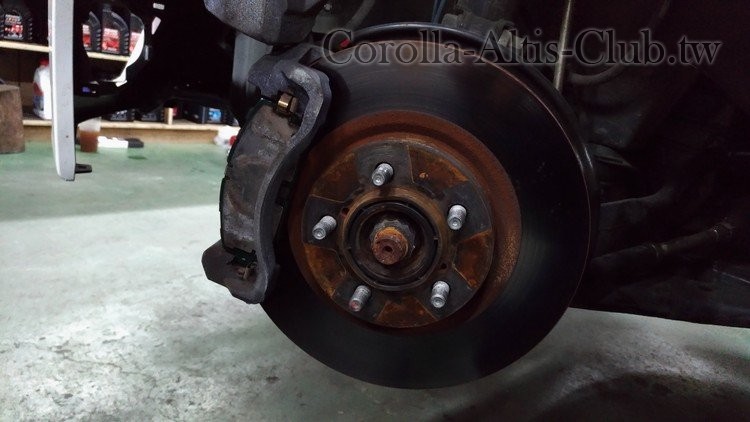

另一邊比照辦理

發表於 2016-10-27 18:04 | 顯示全部樓層
所以 ALTIS 煞車皮是只有單邊 ?

發表於 2016-10-27 19:05 | 顯示全部樓層
不會吧  煞車是用夾的  不是用推的

 樓主| 發表於 2016-10-28 03:54 | 顯示全部樓層
netbuyer 發表於 2016-10-27 18:04
所以 ALTIS 煞車皮是只有單邊 ?
當然是雙邊
我只是剛好拿走一片...
sfarmory 發表於 2016-10-27 19:05
不會吧  煞車是用夾的  不是用推的
是雙邊沒錯
