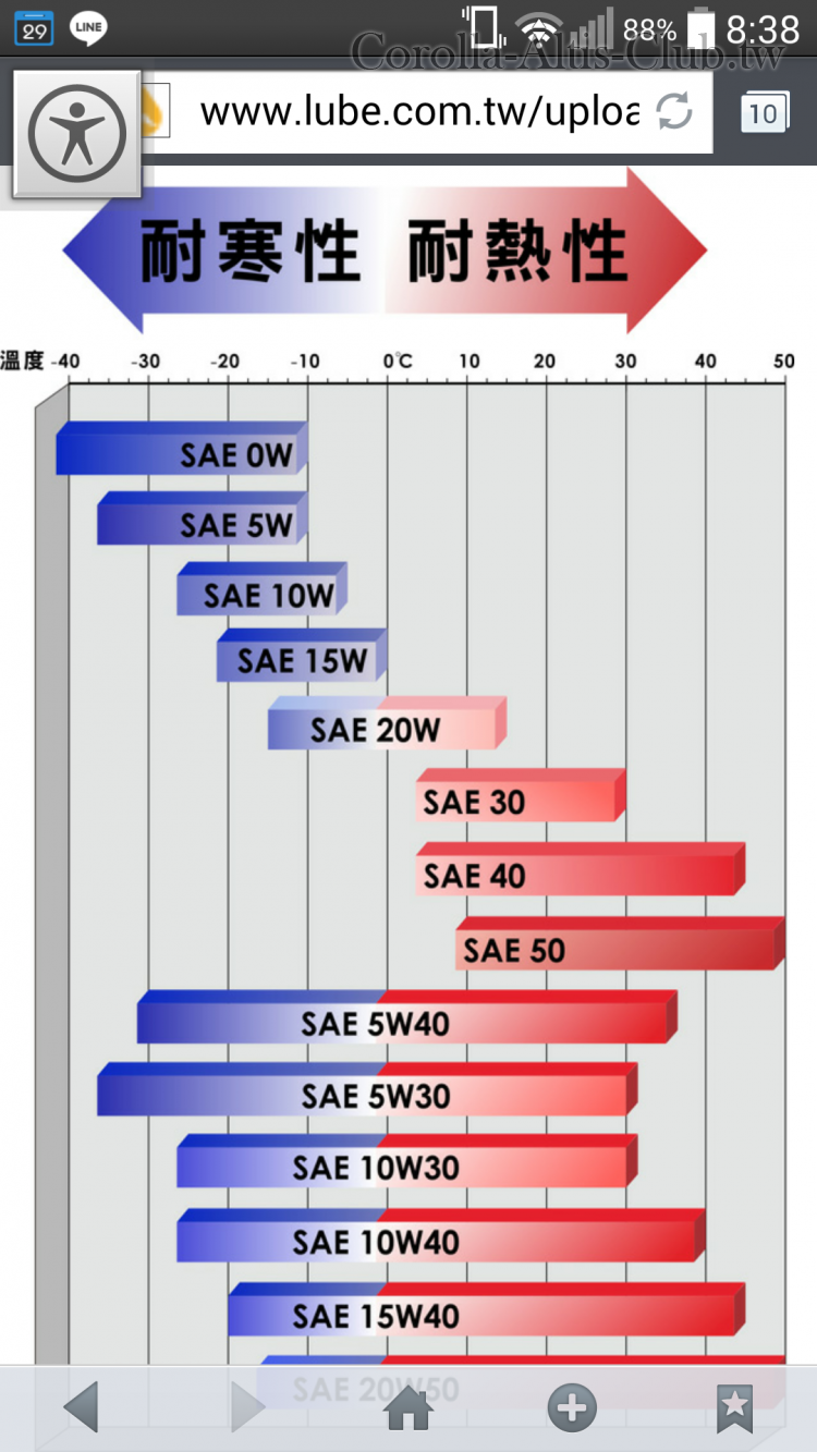

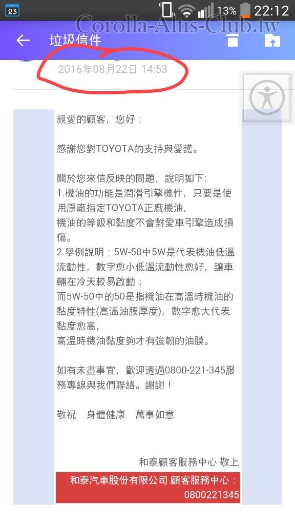

2016年8月份 11.5代還沒出來就詢問原廠11代手冊上機油圖表意思,針對5w30是不建議使用嗎跟那0w20不就更不能用???以下是原廠回覆
原廠看的機油高低溫也是這樣看。。。這是廢話,因為那是國際規範

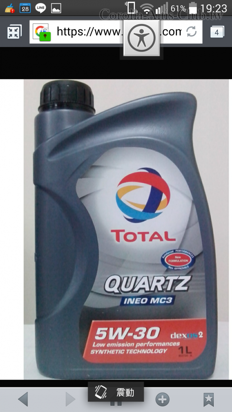

在來是順便推薦一下便宜又大碗的機油
TOTAL 世界大廠 5w30 mc3 有空可以Google一下別人使用評價,資料很多
網路油商購買,例如機油X生 機油X庫 油購便宜等等,很多間,都以經賣N年了,有開發票也可以到店自取,其中有一間被告過是假油,結果法官判決,驗出來是真油

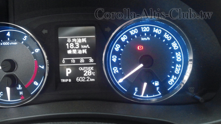

油耗分享
高速4成 幾乎沒用定速,因為車流量沒那麼少
市區1成 有時候1百公尺就有2~3紅綠燈,有的同一個紅綠燈還會停2次,停一次都快100秒那種市區
普通市區鄉間道路5成
不大腳 載客數 2大1小小
同樣的路線,同樣的載客數,不大腳 原廠機油跑14~15
