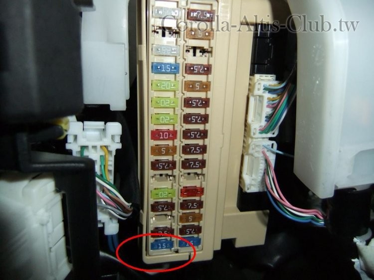

我的車子是11代s+ 左右後視鏡可以自動收折, 現在無法作動 我猜想應該是保險被我弄到燒了 有哪位車友前輩知道保險絲在哪嗎想自行更換 如果回原廠代價需要多少 希望車友們能提供一下 謝謝大家

您可參考車內保險絲座︰換下圖-紅圈圈的15A藍色保險絲!試試看!
(引擎室內的保險絲座︰蓋內有備用保險絲)

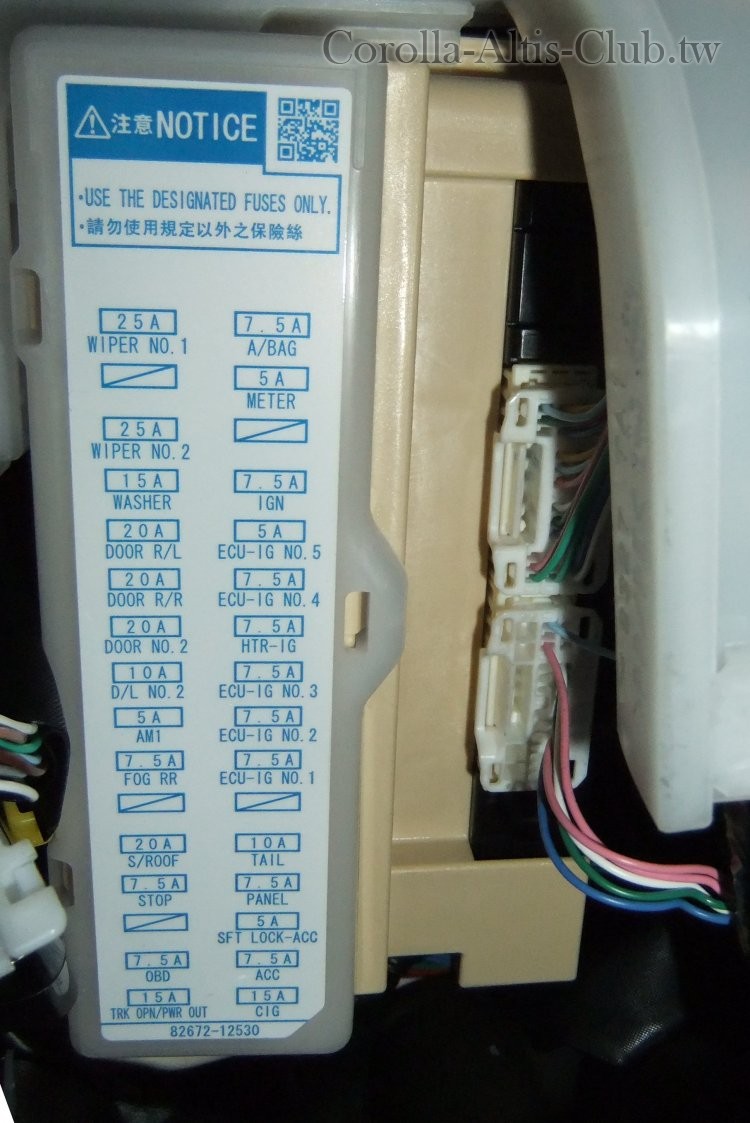

11代及11.5代保險絲的位子皆一樣,只是車子的外型及部分內裝有所改變!
室內保險絲的位址在方向盤的左下方,需整個人向駕駛座倒下去面向上看才可看到室內保險絲座,
保險絲座的外蓋用力往下拉既可拆下,您可參考一下!
