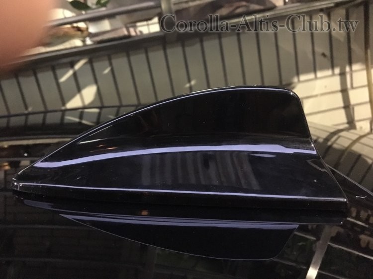

安裝前先放在頭上膜拜一下

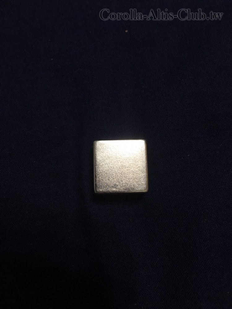

打開強力磁鐵 強力磁鐵的吸附力很強 常常因為吸力太強 撞擊產生碎裂 要小心唷!!!

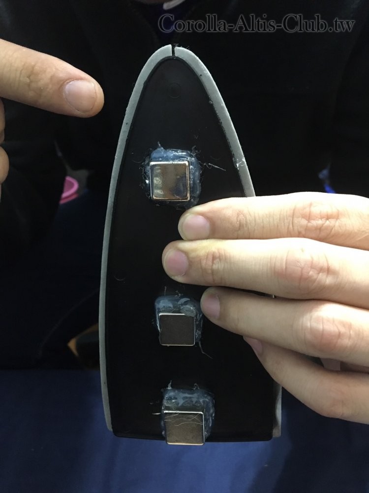

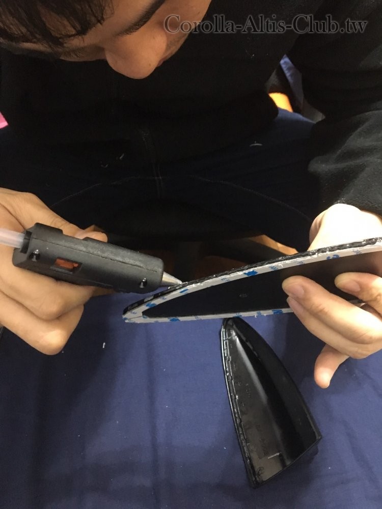

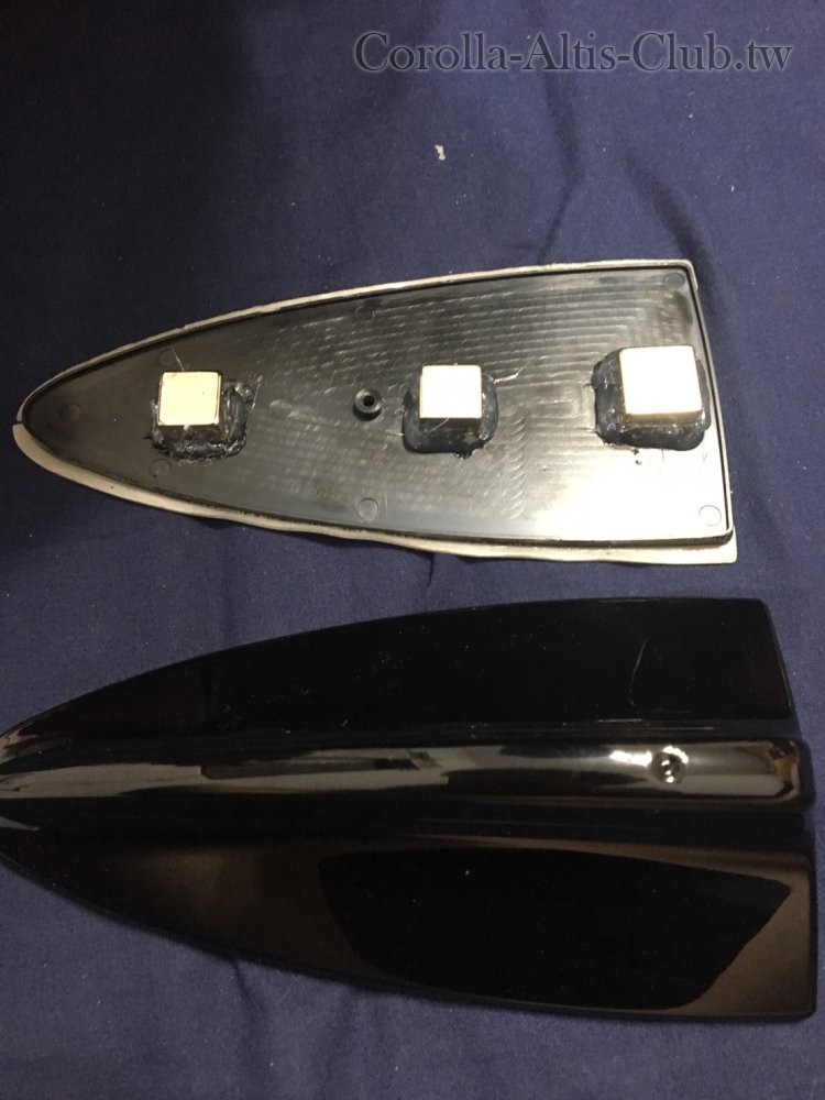

趕快將鯊魚鰭底座分開後以熱熔膠黏上強磁

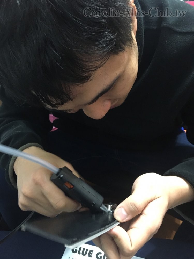

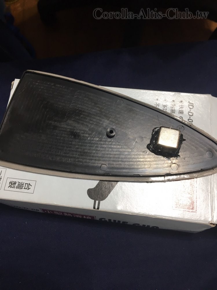

第一顆完成就定位!!!(建議大家在購買強磁的時後盡量選擇較平面的吸附力會比較好唷!!)
繼續接下來的其他夥伴!認真負責中!!

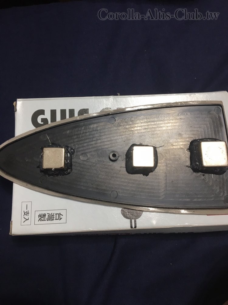

預計的三顆都以熱熔膠黏上了!!放置5分鐘等他乾的時候我也起來走動伸伸懶腰了
準備回裝!!

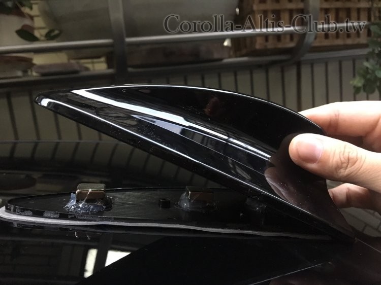

回裝完成!!正當我還在興奮的同時 如下圖杯具了....
移動上沒有問題,但是想要拔起的時候底座與魚鰭分家了.....

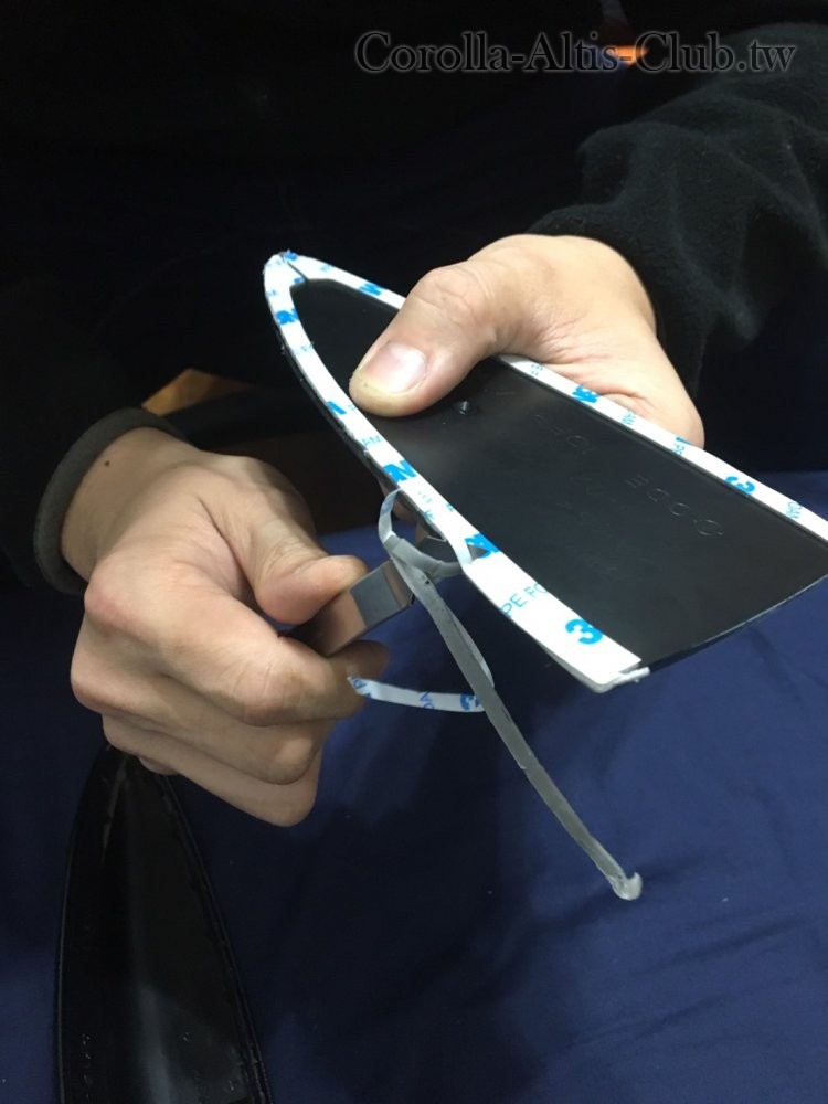

立馬拿下來加工,將原來的底部背膠依造型進行裁切整齊
好處1.害怕車輛震動時鯊魚鰭塑膠底座與車上蓋烤漆部份會有摩擦長期下來會磨損車身烤漆
       2.原來的背膠超出魚鰭底座太多了貼覆上去後底座外圍會有明顯的背膠覺得不好看!!!所以進行裁切!!!
將底座與魚鰭接縫處上膠進行黏死手術!!!
(這裡動作要快一點 不然熱熔膠的凝固速度太快了...或者可以用其他接著劑取代)
完成!!

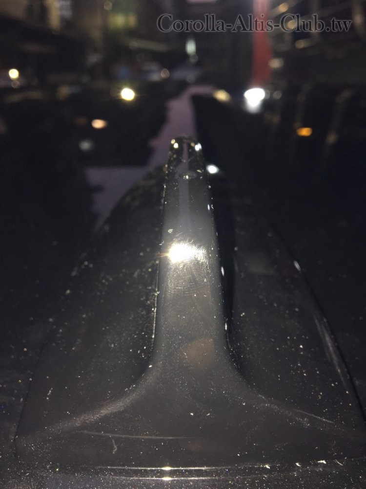

測試手推讓他移動發現比想像中的牢固,需出點力才能將他推動
測試拆解把他拿下來需要用整個手掌握實並出蠻力的力氣才可以把他拔下來

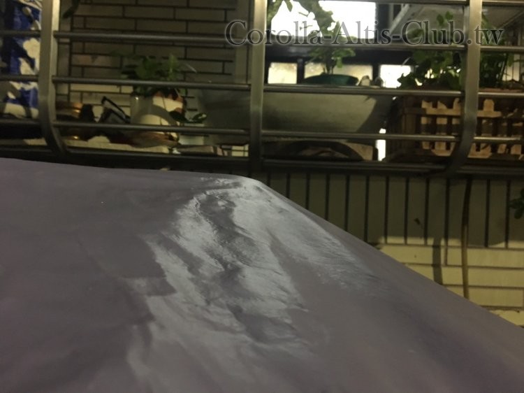

昨天在高速公路奔馳後下車檢查連偏都沒有偏,穩動度OK!!

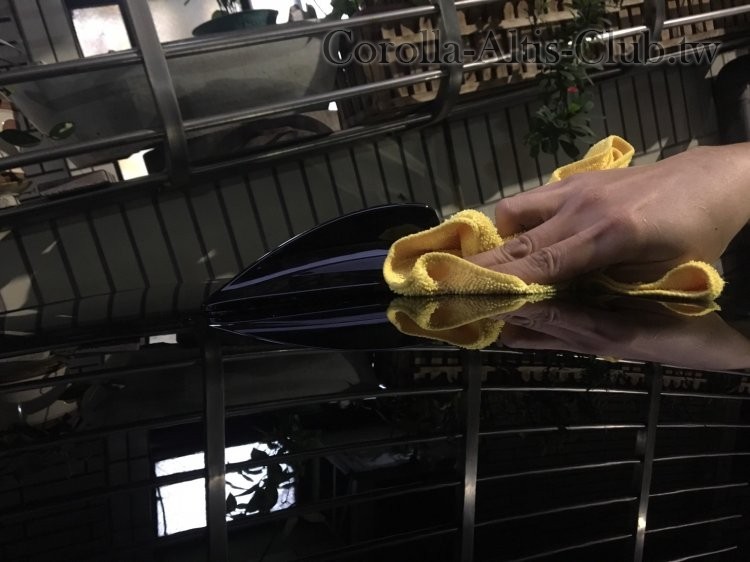

操作的過程中魚鰭跟車身被我摸的都是指紋趕緊擦一下
最後蓋上車套,打完收工!!
