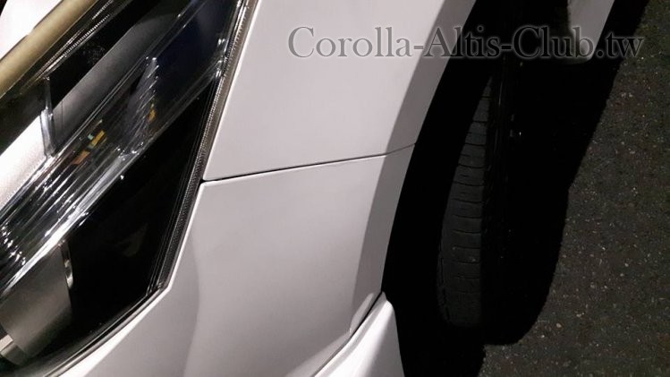

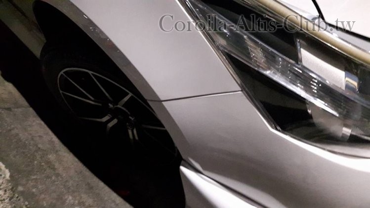

文內說明1:
一開始裝的副廠保桿就有問題了
兩邊的保桿卡榫突點公差過大
跟原廠的卡扣掛架不合
請他們改善用貼黏的方式也不是很願意
說到後面也沒有黏的很好

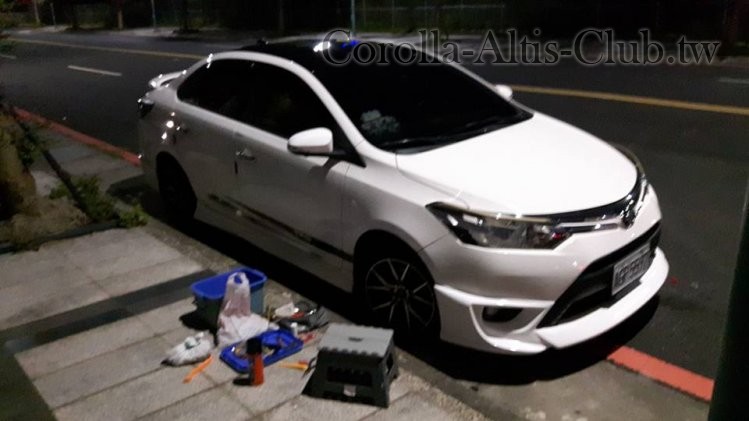

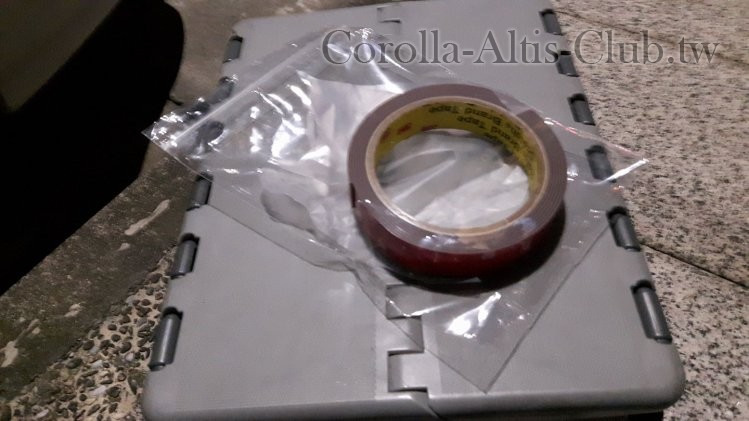

就是不願意用
我是買高黏度的3M雙面膠
兩邊各黏內部約8公分
就黏起來了
這是除了更換保桿的另一種改善方式

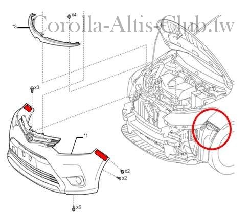

文內說明2:
要注意的是3M雙面膠的耐熱性與黏度
很多人不知道有分
這東西用在對的地方跟打釘沒啥差別
紅圈處是掛架
保桿兩邊內部是貼黏處對齊保桿上緣邊邊貼齊大力一壓就上了
