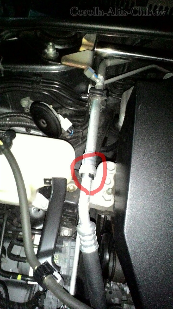

請問各位!
引擎室裡的冷氣管路有一個"L"的旋鈕
這個東西是甚麼??(是低壓管嗎)
這旋鈕應該是鎖緊的還是鬆鬆的可以調整流量????
昨天不小心有動到,發現原本就沒旋緊
如果是可以控制流量就要回原廠了
如果只是沒旋緊就自己弄就好了
謝謝各位!

低壓沒錯  只是蓋子  自行轉緊即可  打開內有閥門

jacky-1你好
冷氣管路有一個"L"的旋鈕,其實他指是一個蓋子用來防塵的,L代表低壓。

 樓主| 發表於 2017-9-1 10:14 | 顯示全部樓層
star6868 發表於 2017-9-1 10:12
jacky-1你好
冷氣管路有一個"L"的旋鈕,其實他指是一個蓋子用來防塵的,L代表低壓。 ...
了解!
昨翻了手冊都找不到
所以上來確認一下!
謝謝囉!

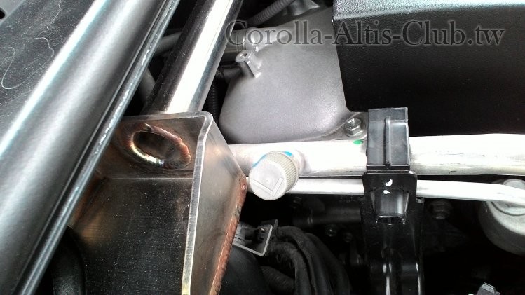

另請問
這裡會滴水,是正常嗎??

jacky-1 發表於 2017-9-1 19:54
另請問
這裡會滴水,是正常嗎??
正常的
冷凝水

發表於 2017-9-3 18:42 | 顯示全部樓層
低壓管溫度較低  有水正常  平常將蓋子鎖緊即可

kev8510 發表於 2017-9-3 18:42
謝謝,3Q!
