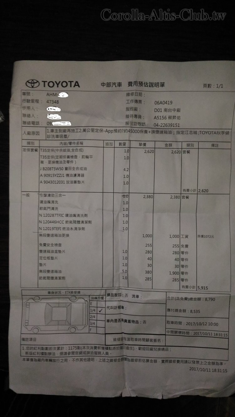

發表於 2017-10-11 20:53 | 顯示全部樓層 |閱讀模式
各位車友幫我注意一下有什麼不用的 今天下午提早進塲冷却变速箱油 明天一早換变速箱油

發表於 2017-10-11 23:24 | 顯示全部樓層
引擎清勁三合一可做可不做

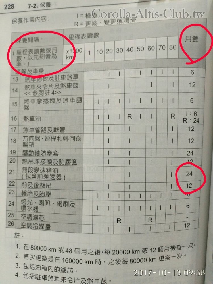

發表於 2017-10-13 00:25 | 顯示全部樓層
手冊4萬跟8萬是檢查
不過24個月(2年)要更換
可能原廠認為2年跑不到8萬以上吧

romeo 發表於 2017-10-13 00:25
手冊4萬跟8萬是檢查
不過24個月(2年)要更換
請問兩年要更換是哪裡看來的?
86
2742
2742
發表於 2017-10-13 09:46 | 顯示全部樓層
apple 發表於 2017-10-13 07:25
請問兩年要更換是哪裡看來的?
file:///C:/Users/Romeo/Desktop/1168924.jpg
49
538
538
發表於 2017-10-13 09:57 | 顯示全部樓層
本帖最後由 0912338619 於 2017-10-13 10:05 編輯
樓上你應該會錯意了
它是寫24個月或4萬那個先到就檢查而已
像我2年可能只有2萬,就日期先到先檢查
如真要換它會在表格裡打上R代號
如煞車油每1萬或6個月那個先到檢查(代號I)
每4萬或24個月那個先到就更換(代號R)
後面只是給你看月數而已
