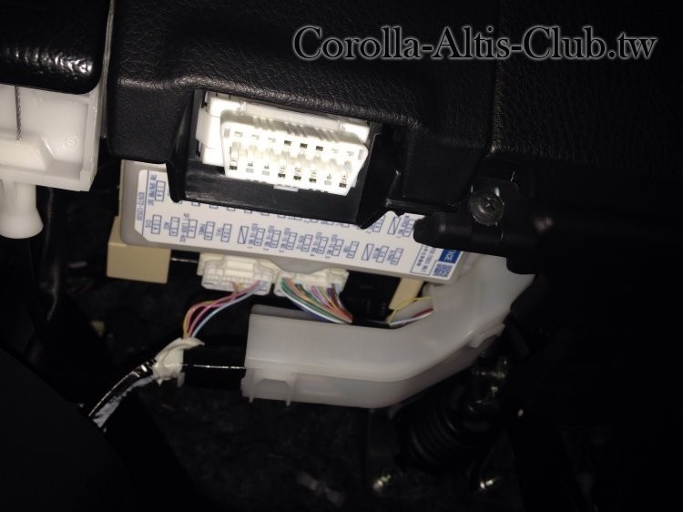

因為要加兩個USB充電座,本來想接到車內保險絲盒,翻了手冊、上網找都找不到,
只好剪線接點菸器。我真的找很久很久很久。
昨天1000公里回廠檢查的時候問技師,原來在方向盤左下的位置。
什麼東西都不用拆,只接由下往上看就可以看到了。
TOYOTA連一本手冊都不好好更新,實在讓人有點失望,感覺現在手冊越寫越簡單。
最後都會寫一句,請回廠檢查。
我覺得以後乾脆一張紙就好,上面寫公司網址、電話和請回廠檢查。
另外一個神奇點是:原來1000公里回廠檢查+洗車只要30分鐘就解決,蠻配服原廠的功力

 樓主| 發表於 2017-10-23 11:10 | 顯示全部樓層
補上一張邱奕棋大貼文的照片
照片

走點煙器的線的話可以多利用猴型夾,我是買保險絲座的取電器來用就是,負極自己找搭鐵接地。因為不想看到點煙器那邊有插著東西,所以買了點煙器的擴充插頭,但是藏在手套箱上方,外觀比較乾淨。
1000的話應該是滿月檢,因為就只是檢查而已,應該都很快才是。
有什麼問題的話可以利用這次反應這樣。

發表於 2018-10-7 18:33 | 顯示全部樓層
vic32 發表於 2017-10-23 11:10
補上一張邱奕棋大貼文的照片
請問這個車內保險絲盒要怎麼拆開?  我用力扳了一下不知卡榫在哪開不了, 怕太大力把卡榫弄斷...

發表於 2018-11-13 12:28 | 顯示全部樓層
請問一下保險絲盒旁邊那個插座是要做什麼用的?
每台車都沒有插任何線組

發表於 2018-11-14 01:15 | 顯示全部樓層
林林漆 發表於 2018-11-13 12:28
每台車都沒有插任何線組
旁邊是指?  上面?  左右?
33
363
363
發表於 2018-11-14 23:17 | 顯示全部樓層
kev8510 發表於 2018-11-14 01:15
旁邊是指?  上面?  左右?
診斷行車電腦,已懂!感謝
