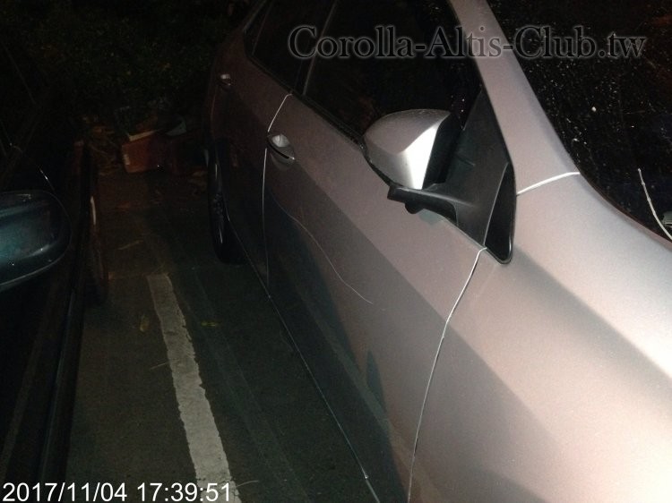

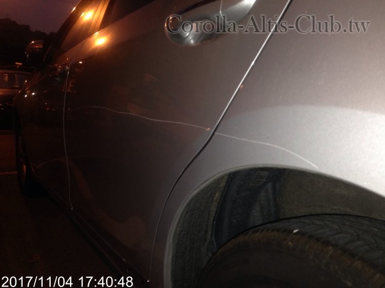

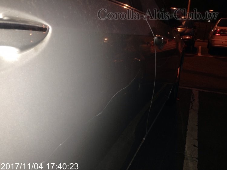

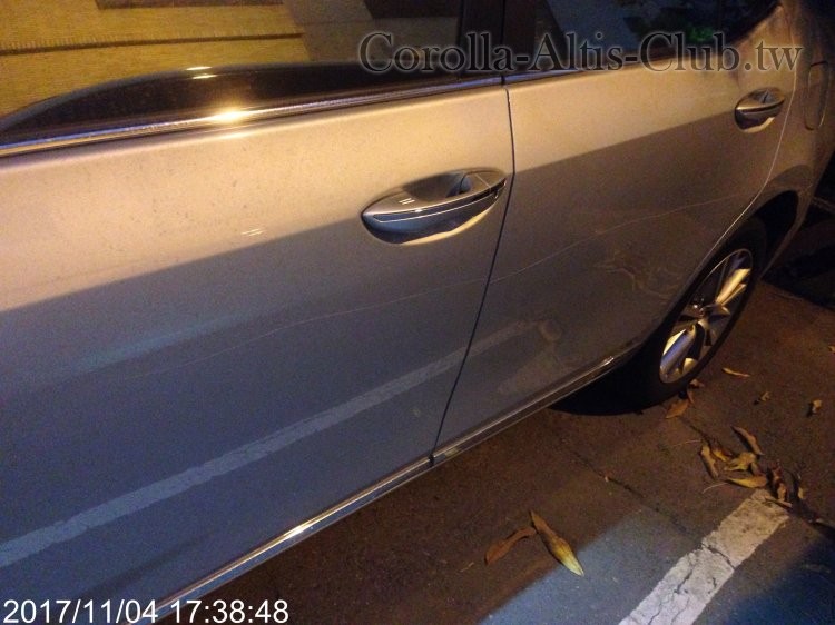

車停停車場,遇到不明人士故意毀損汽車共4台,小弟很不幸的是其中一台,車子僅牽2年,真的很心疼....
想跟各位先進請益,要怎處理為妥?照片可能有點些許不清楚,有一條是很深的....4個車門都被刮...另是否有高雄地區的車美可推薦?

發表於 2017-11-5 11:07 | 顯示全部樓層
如果平常是自己洗車打蠟,可以先清潔(水蠟也有清潔效果)後用ˋ粗蠟在刮傷部位打蠟到看起來痕跡比較小且不明顯為止~ 參考看看

痾這是人家故意用的吧!
我有車輛塗裝乙級證照
看刮痕是否已經傷到面漆 如果已經傷到面漆就要做局部修補
如果還沒傷到面漆 可以用粗蠟下去胖(台語)看看能不能胖掉
多少都能把傷痕磨得不明顯 但仔細看還是有
如果要完整的話就只能做局部修補了
局部修補就麻煩了
先在傷痕處打磨羽狀邊>噴防鏽底漆>補土>打磨>中塗漆>面漆>金油>打蠟
所以您看看打粗蠟的結果能不能滿意了 不滿意就要花大錢了
