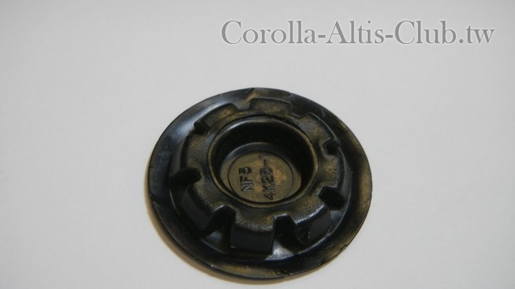

1車門LED燈預留蓋(正面)
1車門LED燈預留蓋(正面)
2車門LED燈預留蓋(背面)
2車門LED燈預留蓋(背面)

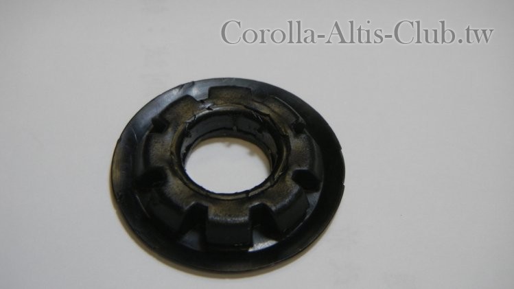

3車門LED燈預留蓋,以美工刀將中央挖空。

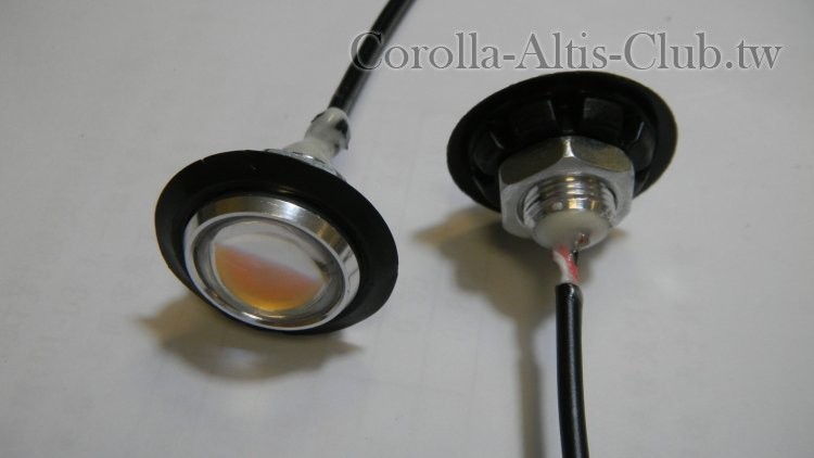

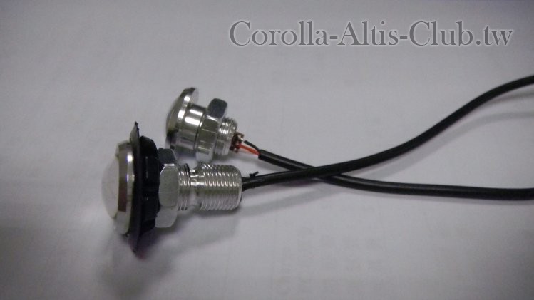

4買回來的LED燈
4買回來的LED燈

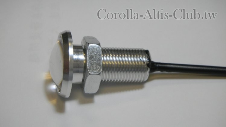

5買回來的LED燈太長,須以車床加工改短。

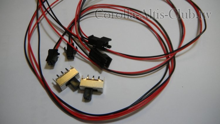

7公母接頭與開關(控制直亮或閃亮)
7公母接頭與開關(控制直亮或閃亮)

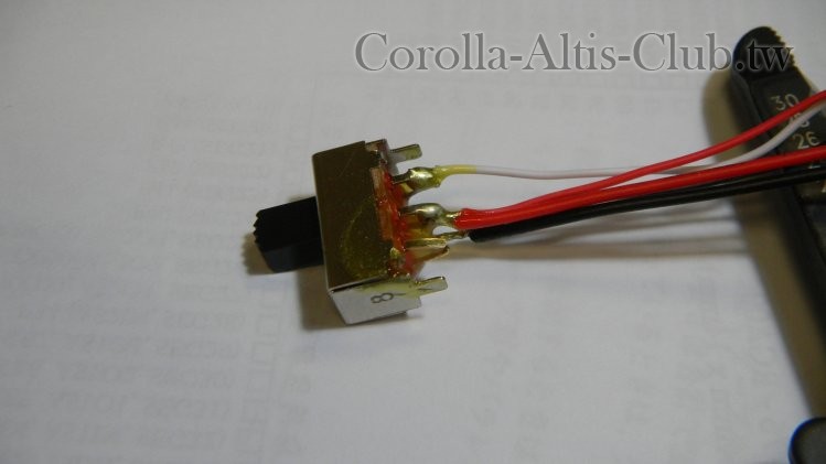

8開關焊線加工(控制直亮或閃亮)
8開關焊線加工(控制直亮或閃亮)

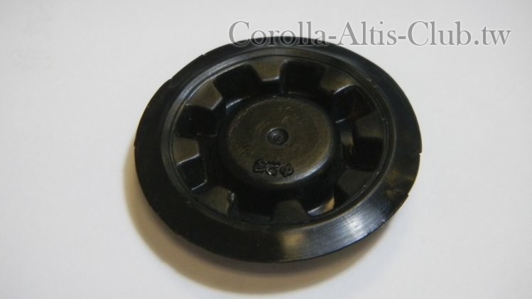

10取下黑色塞子
10取下黑色塞子
11黑色塞子取下後
11黑色塞子取下後

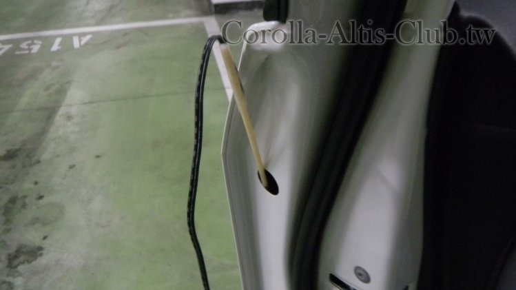

12插入導管,準備拉線
12插入導管,準備拉線
13用膠布將電線纏繞在導管上
13用膠布將電線纏繞在導管上
14將導管往下拉
14將導管往下拉

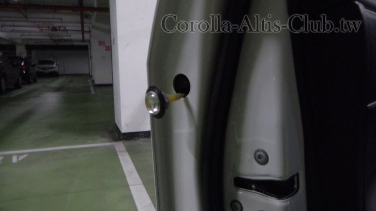

15裝上LED燈
15裝上LED燈

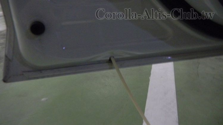

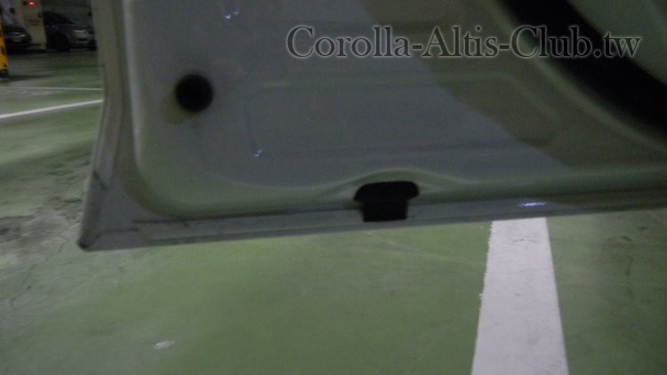

16從車門底部預留走線孔走線
16從車門底部預留走線孔走線

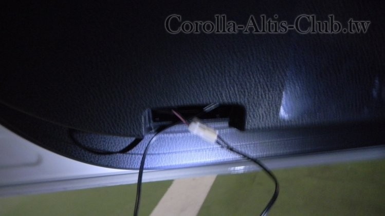

17取下照地燈,並接車門防撞LED燈
17取下照地燈,並接車門防撞LED燈

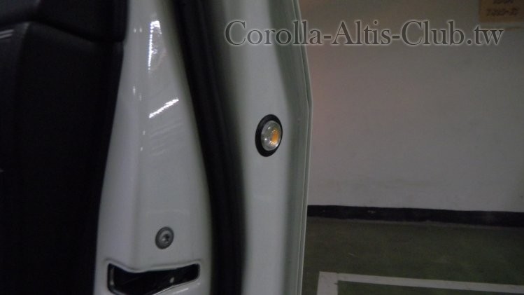

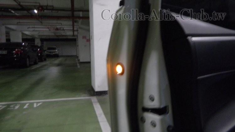

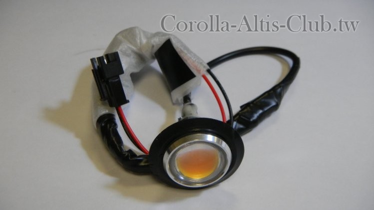

18成品
18成品

 樓主| 發表於 2017-12-11 16:17 | 顯示全部樓層
芋頭 發表於 2017-12-11 14:19
請問材料哪裡買呢? 謝謝~
LED燈掏寶NT100(2PCS)運費NT60,LED燈12V100mA串430R限流到10mA(沒限流太亮了)。開關與接頭台北光華商場(祥昌電子)NT60。

 樓主| 發表於 2017-12-11 16:24 | 顯示全部樓層
高煇程 發表於 2017-12-11 14:30
請問後門可以裝嗎?
理論上可以,但原廠沒留預留孔,一定要鑽洞(比較美觀),不然就貼燈條(看起來會很LOW)。

 樓主| 發表於 2017-12-11 16:26 | 顯示全部樓層
重點在左下原廠預留走線孔與走線凹槽。
