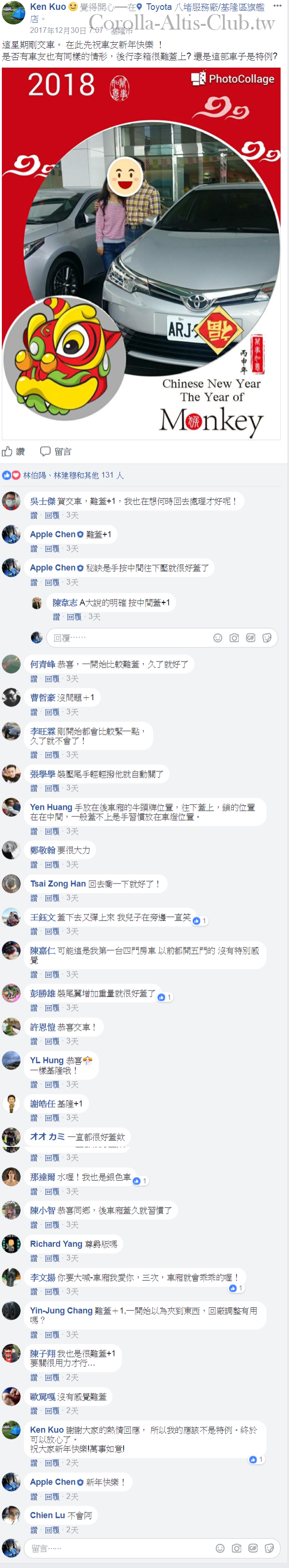

轉自咱 Corolla Altis Club 官方社團
https://www.facebook.com/groups/ ... k/2439830729574709/

發表於 2018-1-3 17:42 | 顯示全部樓層
剛開始會不好壓
幾次後就很順了

發表於 2018-1-3 22:00 | 顯示全部樓層
一開始就很好蓋...

本帖最後由 kenisu 於 2018-1-3 22:40 編輯
那是新車防水膠條, 為了讓行李箱蓋更密合的設計。有的新車沒有這個問題, 但有的車就會。不建議回原廠調教, 那都是正常的。因為調教不可能幫你換膠條, 換了可能也是難蓋好, 那就是調鎖扣的位置,轉輚螺絲, (板手轉螺絲會有傷痕, 沒有人新車願意被動螺絲)
建議的下蓋方法:
下蓋時, 手要按中間, 下壓時手要一直跟到蓋好, 手才離開, 不用太大力就可以蓋好。
如果下壓時,手只是用力一推, 手還停在半空中, 沒有跟下去, 就要很大力才會蓋好, 否則又會彈開來。
