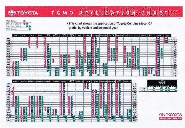

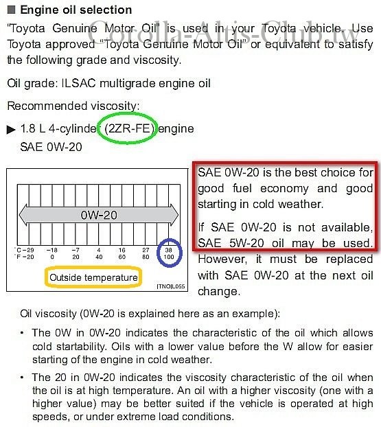

本帖最後由 kev8510 於 2018-2-1 00:14 編輯
稍微要調整一下觀念喔  已經不太需要用到5w50的機油了   現在的車因為省油的設計  理論上油道都會縮小  在夏天冷啟動都無彷  但冬天因為流動性不佳  反而會導致潤滑較為不足  反而變成有不必要的磨損  這也是為甚麼現在比較新世代的車都建議偏好低番號機油  ps:小弟是建議降低黏度  但也不要過頭囉...
*圖片擷取至網路上  如有侵犯  請告知  將會移除  謝謝
圖一
圖一
圖二
圖二
