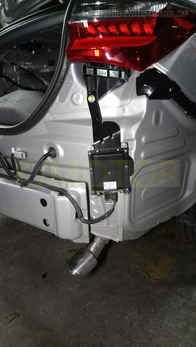

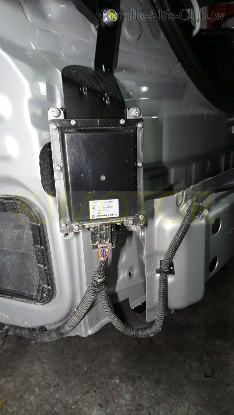

剛好有機會拆到原廠 11.5代 BSM 盲點偵測警示系統
就給大家看看長什麼樣子。
整套拆下來後 感覺算是半路硬推出來的,線路不是整合於原裝的線組內而是另外再拉線
也因是這樣我才能整組拆下。走線依然有原廠水準此組跨接了兩條線 沿著後車箱的橡皮塞預留孔穿出到後保桿,

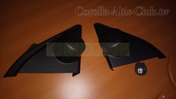

A柱上的燈訊號線也是需要穿過車門線組在對插上
A柱上燈號表示
兩階段警示:
1)後方來車進入警示區域→ LED 亮起
2)後方來車進入警示區域+ 同側方向燈 →  LED 閃爍

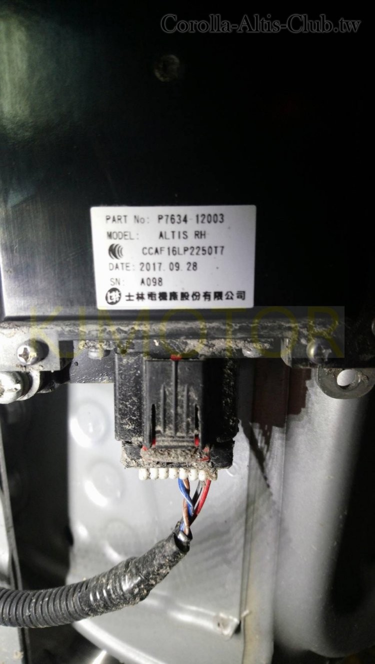

偵測器是台灣原廠愛用的士林電機,此公司的電裝品品質可以說是非常好
凡原裝車的電裝品幾乎都出於士林電機
原裝的微波偵測器不管在品質上或是精準度上都有一定水準 ,不是彷間土炮或是便宜淘寶貨能比的
有些廉價的雷達式下個雨就GG了,看主機上有通過台灣安檢與認證就知道有符合台灣的法規與標準
主機的固定方式是取下原本的塑膠座,直接用專用鐵架轉接對鎖外加防脫落插頭固定無上膠,僅用背膠
輔助固定 。
還有一點是此雷達不單單偵測,還利用原廠訊號控制了所有後尾燈 不知是否像車美仕加裝那套功能一樣

補充一下 找到這顆雷達的資料
24GHz BSD + RCTA雷達感測器
三種功能融合於一對感測器中,功能包含車道變換輔助 (LCA)、後方交通狀況警示 (RCTA) 以及後方撞擊前偵測
  • 擁有出色業績並獲多家汽車製造商認可的車用級品質
  • 可在各種天氣條件下運作
  • 兩層HMI警示,包含LED燈以及警報器
  • 可偵測追蹤最多達32個物體
  • 可程式化的警示區域以符合各種行車偏好
  • 另外可選嵌入式ECU於售後市場使用
系統規格
配置1顆主感測器 + 1顆副感測器
相對偵測速度
(靠近/遠離/兩者)
100 km/h
最大偵測範圍
(取決於天線型態)
卡車:135 m
客車:70 m
摩托車/腳踏車:30 m
物體追蹤最大數量達32個
電壓範圍12 V 電壓系統可用9 V 至 16 V
可另選24 V電壓系統
操作溫度–40 ℃到85 ℃
防護等級IP67
尺寸主感測器:137 mm × 85 mm × 35 mm (長 × 寬 × 高)
副感測器:137 mm × 85 mm × 35 mm (長 × 寬 × 高)
RF規格
配置1Tx 及 2Rx
天線角度-水平± 35°
*BSD: Blind Spot Detection
*RCTA: Rear Cross Traffic Alert
