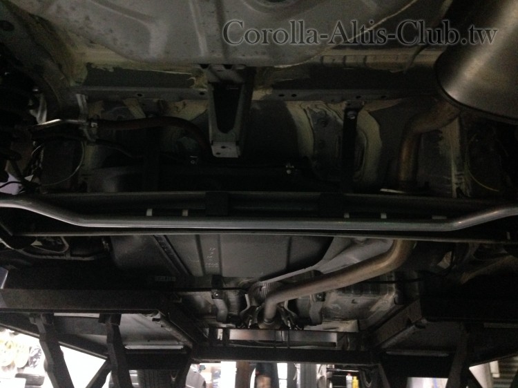

 另外在安裝前有試拿了後下防傾桿,真的是實心且滿重的,很像在練舉重。
原廠的後扭力樑看起來的確是比較細,師傅是說是空心的,不過因為這次並沒有更換扭力樑,
重量這一點就無法得知,希望下次存錢更換Hardrace的扭力樑時再做比較。

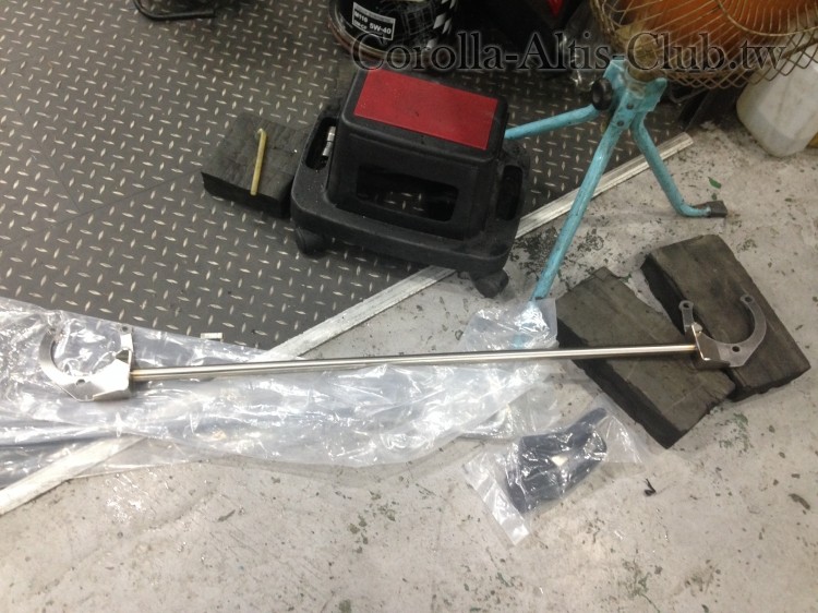

引擎室拉桿也如apple大所言,接點的部份是三個點都直接上螺絲,在論壇上看其他車友的照片,
原本覺得看起來引擎室拉桿比例上是比較細的,但實際眼見其實是還滿有一定的份量。

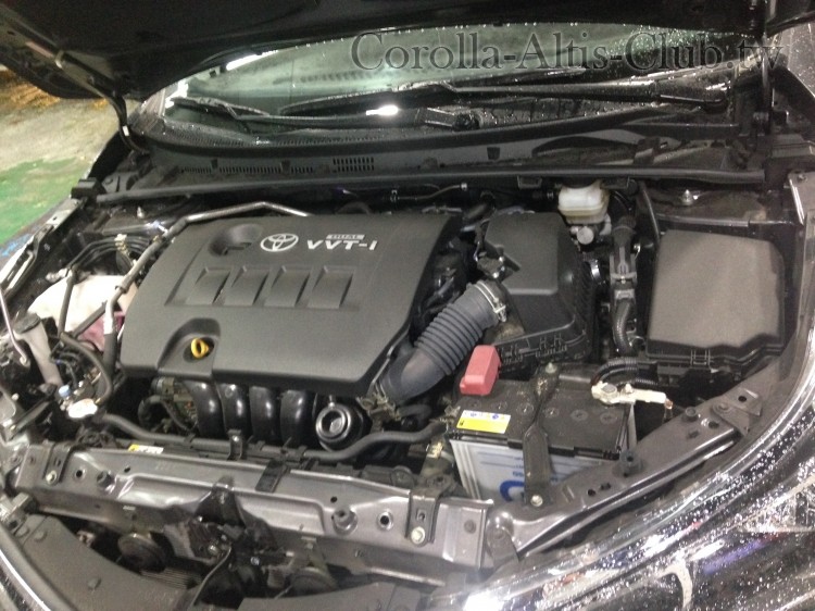

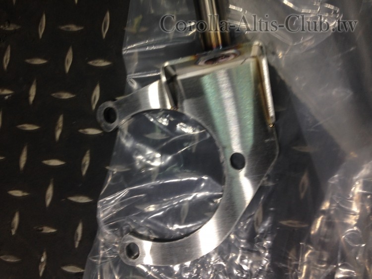

引擎室拉桿安裝前
引擎室拉桿安裝前
引擎室拉桿安裝完成
引擎室拉桿安裝完成

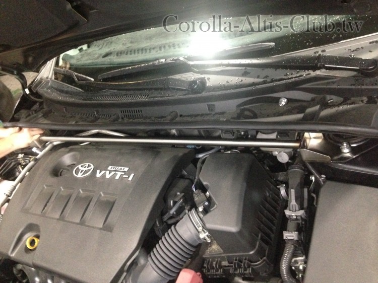

上引擎室拉桿
上引擎室拉桿
上引擎室拉桿細部
上引擎室拉桿細部

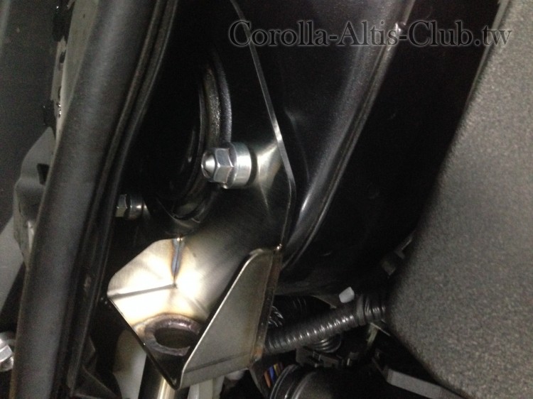

上引擎室拉桿固定位
上引擎室拉桿固定位
下防傾桿安裝前
下防傾桿安裝前

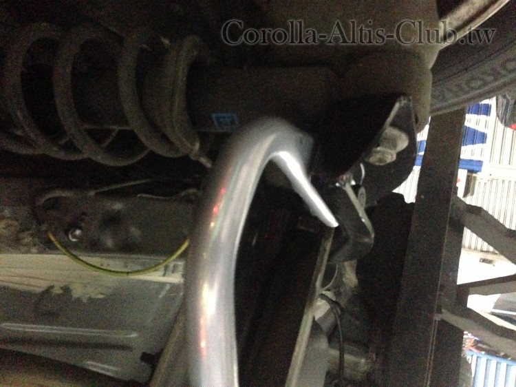

下防傾桿細部
下防傾桿細部
下防傾桿安裝完成
下防傾桿安裝完成
