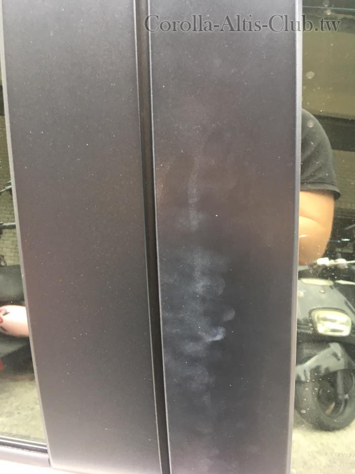

發表於 2018-5-24 09:49 | 顯示全部樓層
這個是屬於比較細的平光,若是用科技泡棉會刮傷
要用也是加水輕輕刷過看看,不能用力刷
可以的話要有風槍最好,可以馬上吹乾驗證
這要弄掉什麼還原染黑劑都是暫時的
可以試著用去漬油擦擦看,找一小塊一樣輕輕的擦拭
然後馬上用微濕軟布擦乾淨在吹乾驗證
處理好也要想辦法避免再發生
關門的時後不要推這裡,推把手或車門最上方那個角
這樣就能避免在產生
發表於 2018-5-13 11:35 | 顯示全部樓層
推薦用矽油,亮光蠟也可以,只是退的比較快。

發表於 2018-5-12 19:10 | 顯示全部樓層
上當兵用的鞋油!!記得也要擦掉

發表於 2018-5-13 09:06 | 顯示全部樓層
用工業用矽油^^讚喔

發表於 2018-8-22 00:00 | 顯示全部樓層
沒錯...只能貼上或換新...
藥劑是短暫..乾燥後.水碰到...就失效
