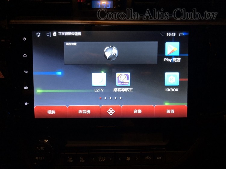

小弟目前發生左側面板按鍵 電源鍵 音量大小鍵均無反應 返回鍵按下去卻是音量大聲 然後定位系統也無反應無法定位
請問各位大大老闆這有解嗎??

方控設定重新設定看看,不是這個的問題那就是觸碰按鍵壞了

有設定過了 返回鍵的部分他不給設定 設定時也是跳出音量大 其餘均無反應…

可能是音量鍵卡key

可是他回主頁的功能是正常的 連電源鍵都失效

觸控板掛了,意思就是告訴你,該換新機了
我的也這樣,然後慢慢的會越來越多無法觸控(由下而上)
找過淘寶觸控板自己換,結果也找不到同款觸控板零件
(我的觸控板跟你一樣的)
所以註定只能換新機,目前還沒啥錢,所以現在只剩聽音樂功能,先加減用
