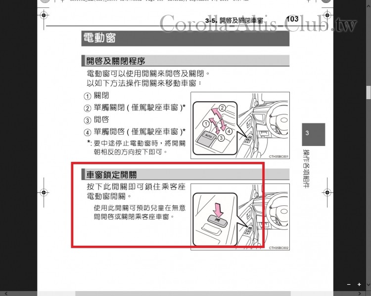

發表於 2018-7-30 17:12 | 顯示全部樓層
11代的電動窗駕駛座旁主控制最上端的按鈕,壓下去只有駕駛座可動作,其餘電動窗皆不動作!即可鎖住乘客座 電動窗開關。 使用此開關可預防兒童在無意 間開啟或關閉乘客座車窗!若不是這開關的問題,就麻煩了,也許其他電動窗少動,可能卡住,需拆修了。
 樓主| 發表於 2018-8-3 11:37 | 顯示全部樓層
感謝各位的回覆,
前天檢查一下,
確定是車窗鎖住了,
還好有上來問,
要不開去車廠修理,
那就有點丟臉...
