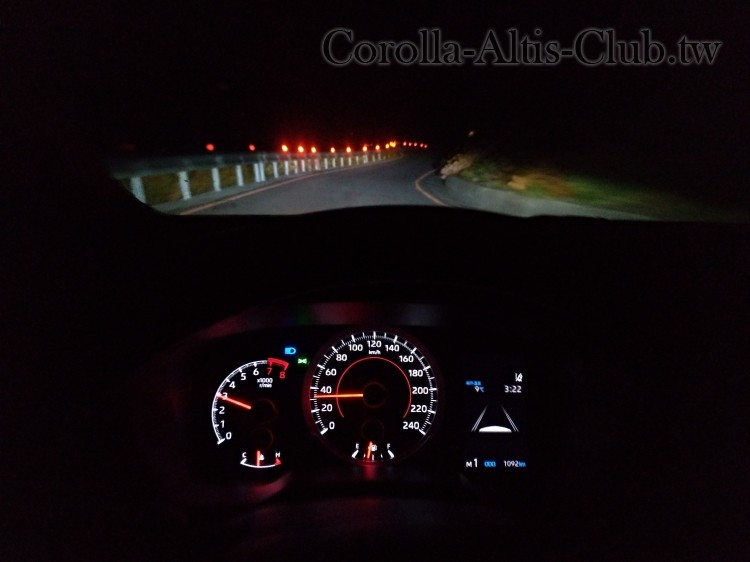

出發前先把排檔桿往下推打入D檔
再往左邊推打入M檔
此時儀錶應該會顯式M1
代表位於1檔
然後就這樣開下去
會有非常強烈的引擎煞車
時速30轉速就有3000rpm
基本上也不需要踩煞車了
