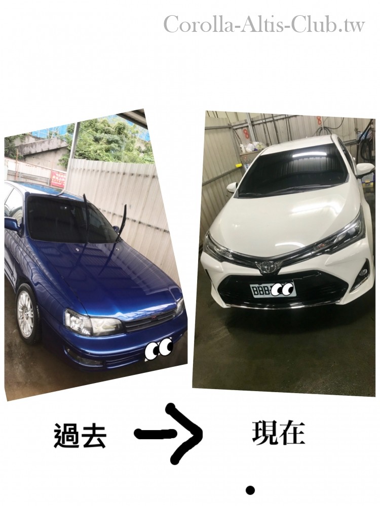

其實我自從一月買車後就有在關注拉桿,小弟以前是開exsior,接手家裡的車整理大概開了快10年,最後去年壽終正寢引擎爆掉,因為小弟exsior 有上加粗防傾桿,所以有體會有升級拉桿的差異!

我以前也是開Exsior耶!

Exaior無庸置疑真的是部好車!
好養好維修!
好像蠻多現任altis的車主之前都也是conona 系列的
不過開國豐田的車就會知道雖然可能鈑金薄被酸的要命(很多酸民連汽車都沒有)、不過對於有家庭要照顧真的是很好的選擇!
妥善率高,方便後勤保養維修,車輛開10-20年超過不需要擔心零件斷料的問題!
畢竟車子在台灣真的好、隨隨便便開個10-20年!
