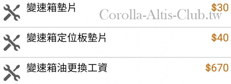

小弟新車Altis 2014.Q4至今5年多,平均行駛約20,000公里/年,分別在60,000及90,000公里各換一次變速箱油
原廠更換耗材及工資如下圖,提供車友們參考

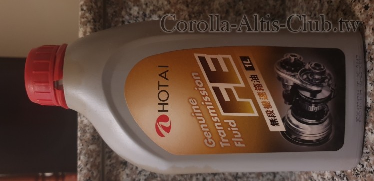

使用變速箱油品牌型號如下圖(參考原車手冊規格)
使用心得:看了論壇裡的車友們在爭論這個議題滿有趣的,其實變速箱油就像人體裡的血液一樣,你想不想換新血而已,捐血後體內會再製新血,而這變速箱油只差別在於不會自行製血,須外部添加新油而已,端看車主意願。為何我會換兩次油呢?因為我沒換油底殼所以變速箱油不會洩放完全,所以把新舊油磨合期拉長再換一次罷了。而換油底殼每位技師的工法技術、施工心態不一,為了避免換後漏油,採以此方式。如果我有空閒及場地會選擇自己慢慢拆換,避免不必要的異常。
