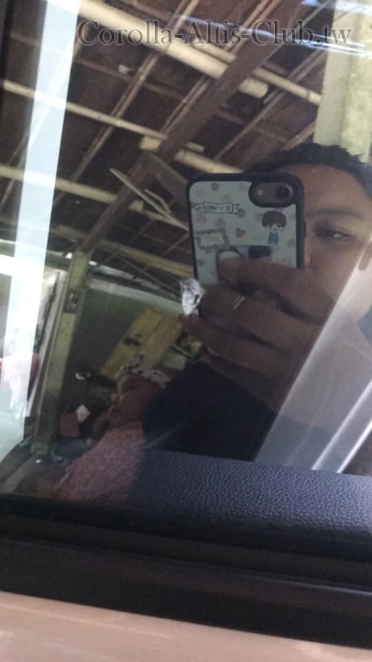

隔熱紙剛貼時都不行  之後其實要黏的話  1.不要黏太重    2.吸盤取出時  不可用拔的   須把指甲由邊邊放入  讓其負壓排除  這樣就可輕易拿下吸盤  也不易對隔熱紙產生強大的拉扯力了
196
1906
1906
發表於 2019-8-13 12:41 | 顯示全部樓層
看起來不太像是吸盤吸的
吸盤是圓形吸起來的形狀也會是圓形的
就好像燙到起水泡的那種樣子,我實際看過案例
可是照片中看起來卻是三角形的傷
當然照片或許沒有顯示出週圍的狀況,也不能斷定是不是吸盤
目前要行車紀錄器或架子要貼於玻璃隔熱紙的話
都建議先貼一個手機保護貼在隔熱紙上
之後直接用雙面膠貼於保護貼上
要換位置時撕下保護貼就可以了
