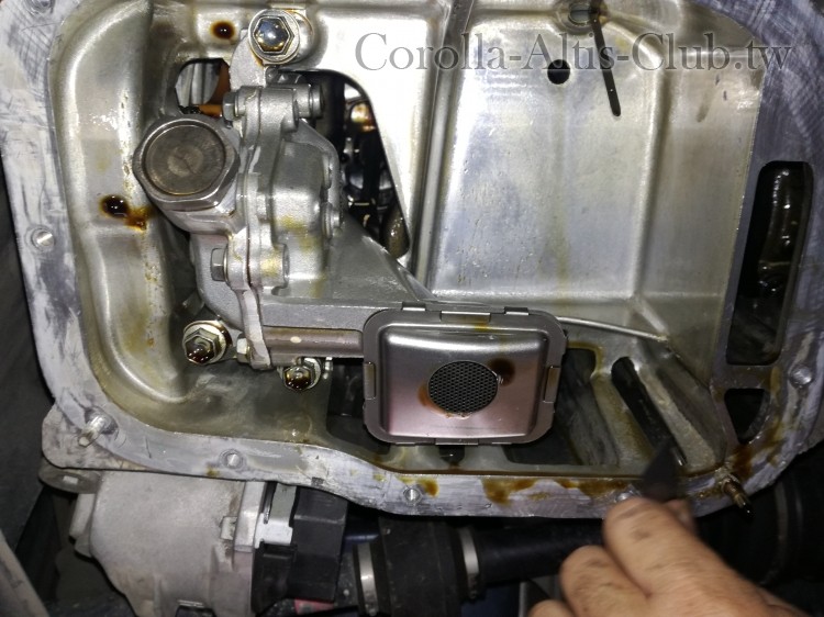

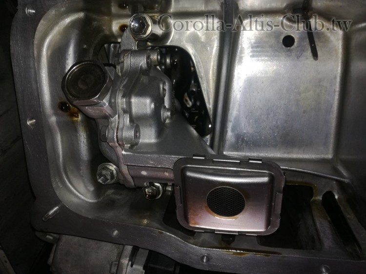

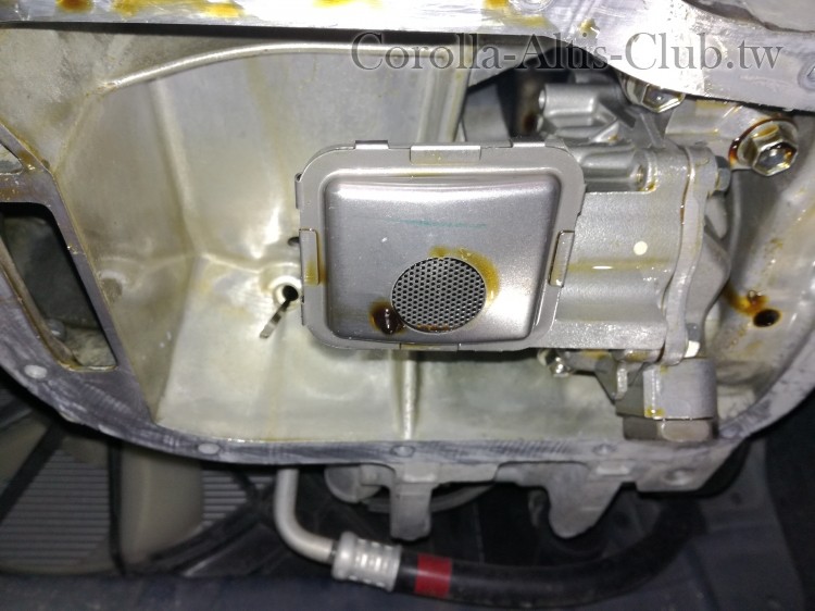

結論壁面鋁金屬色無黃油泥,油底殼機油濾網機油很干淨不用浪費錢清
濾網
濾網
油尺下限高於吸入濾網
油尺下限高於吸入濾網
油尺上限低於曲軸不攪拌
油尺上限低於曲軸不攪拌

看起來滿乾淨的,請問樓主有拍到底殼狀況嗎?
