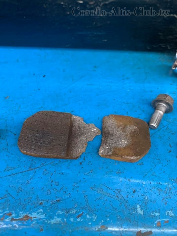

以前也有遇到來令片分離斷裂
主要是分幫咬死,推的出來彈不回去
使的來令片過熱,分離斷裂
如果剛換新的碟盤來令片用沒多久就有吃溝
那就要檢查分幫有沒有咬死的問題
297
297
發表於 2019-10-17 22:54 | 顯示全部樓層
剛換完要跑個幾公里磨合看看,如果還是咬得緊緊就要注意了
