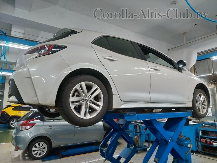

今天老爸放假
跟老媽開另一台出門
Auris丟在家裡
我才想到趕緊來保養

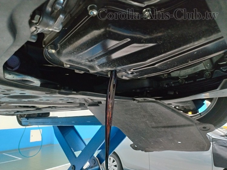

結果已經開了一萬多

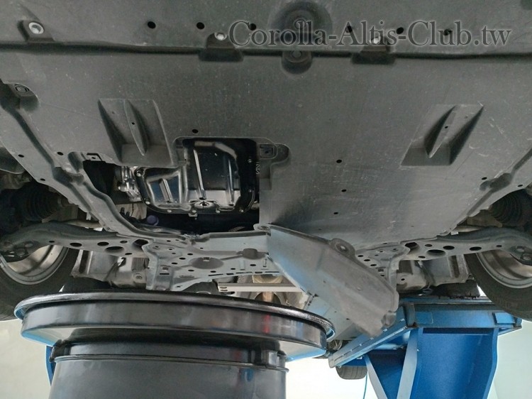

洩下來的油似乎顏色有比較深
不過開起來沒啥感覺衰退就是了
都頂起來了

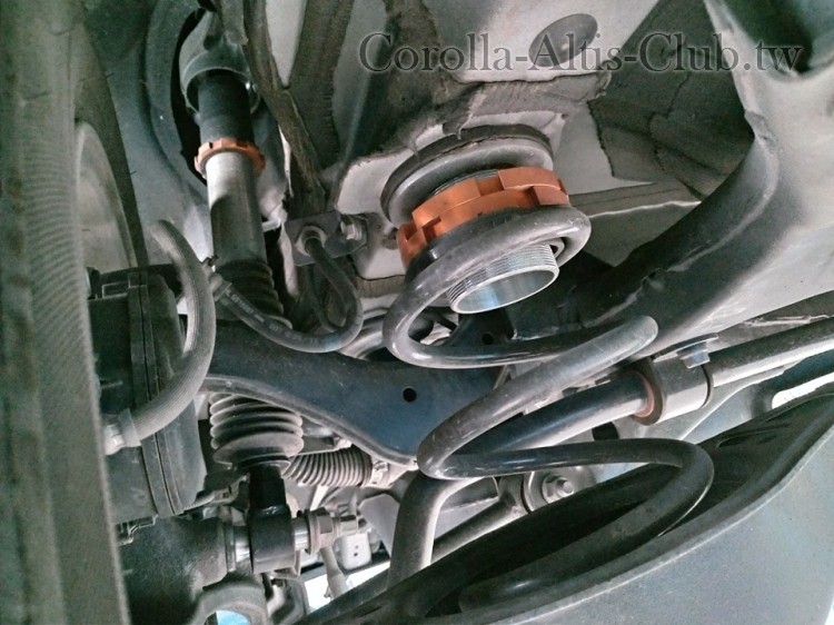

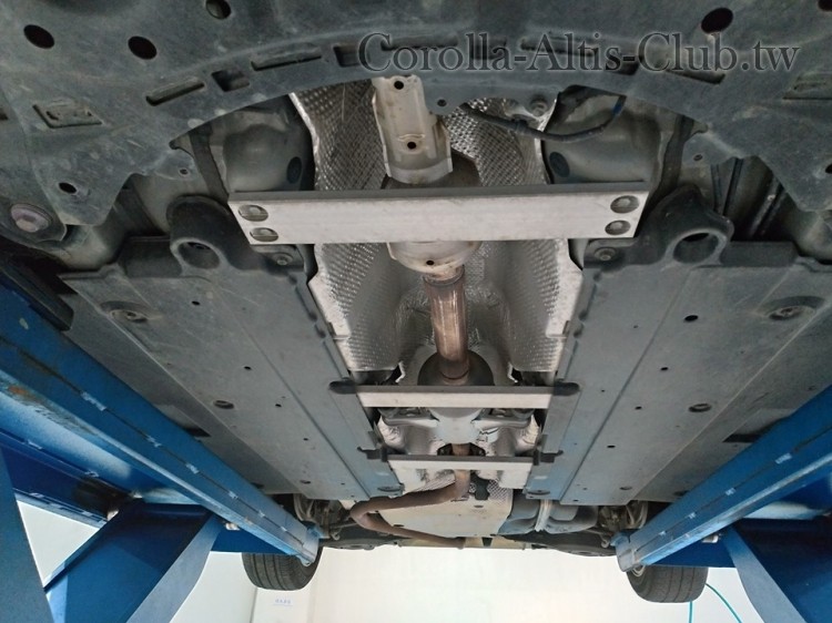

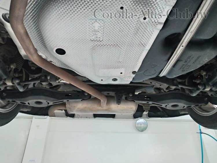

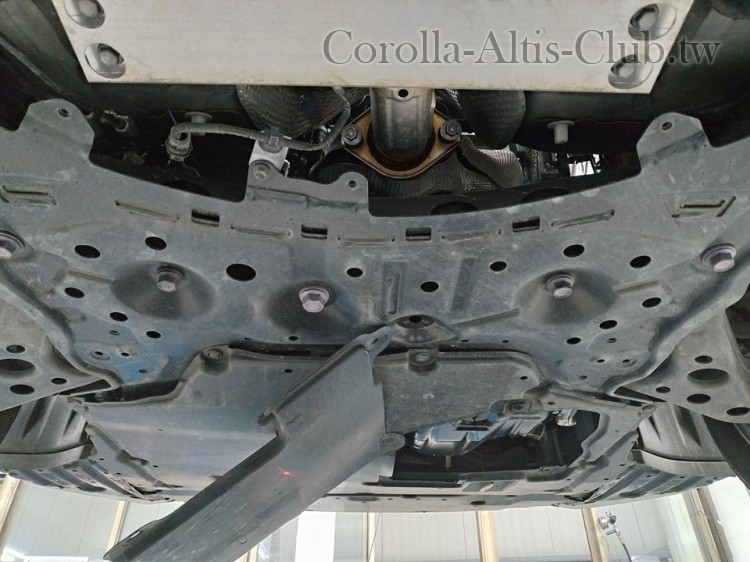

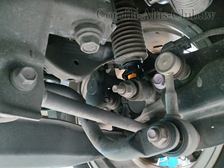

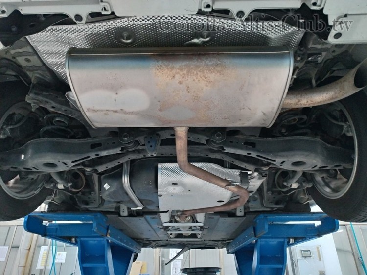

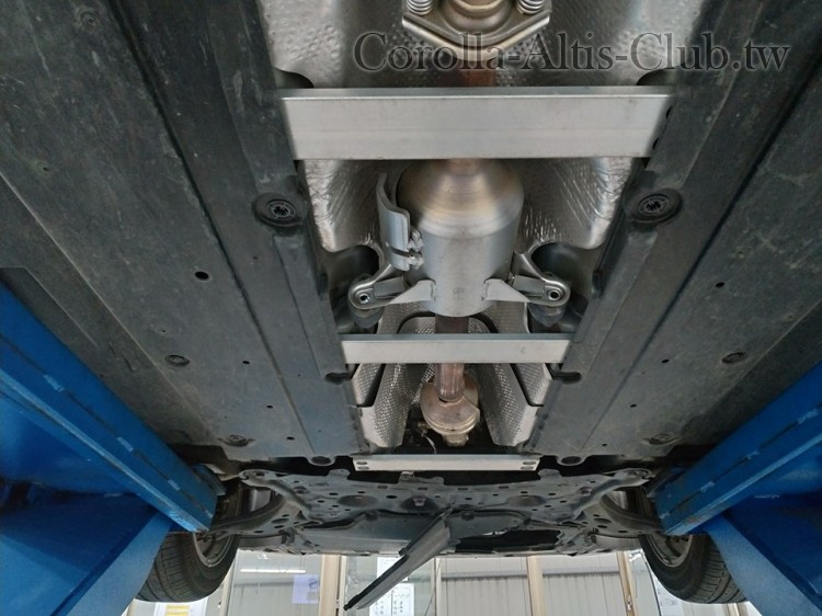

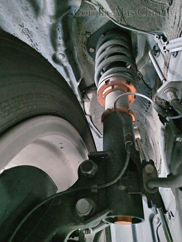

當然要檢查一下底盤是否健康

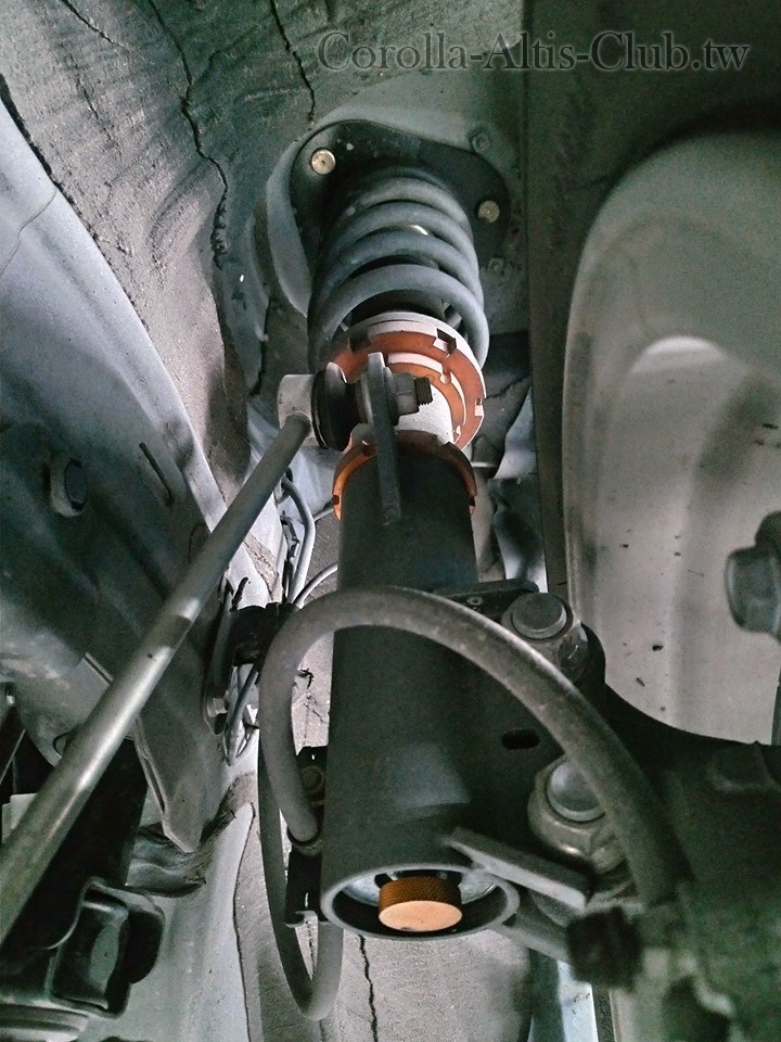

改裝的倒叉避震器與後下防傾桿也是頭好壯壯
隨時可以從下面調整阻尼滿足各種需求
旋鈕在上面的就沒得調啦~
妻小通勤調最軟
熱血跑山調中間
硬派賽道調最硬

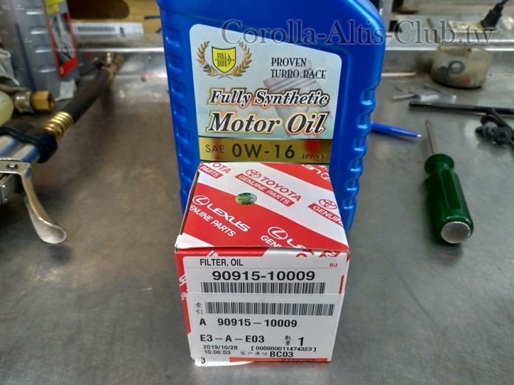

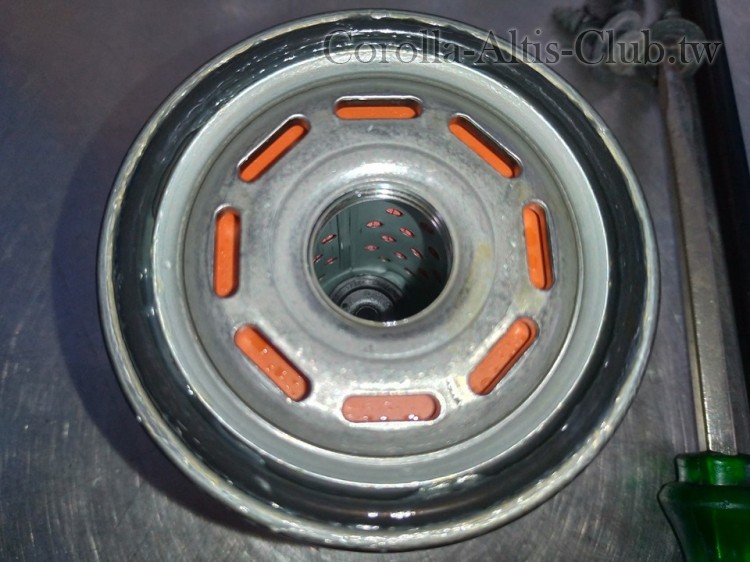

還是要再次提醒大家

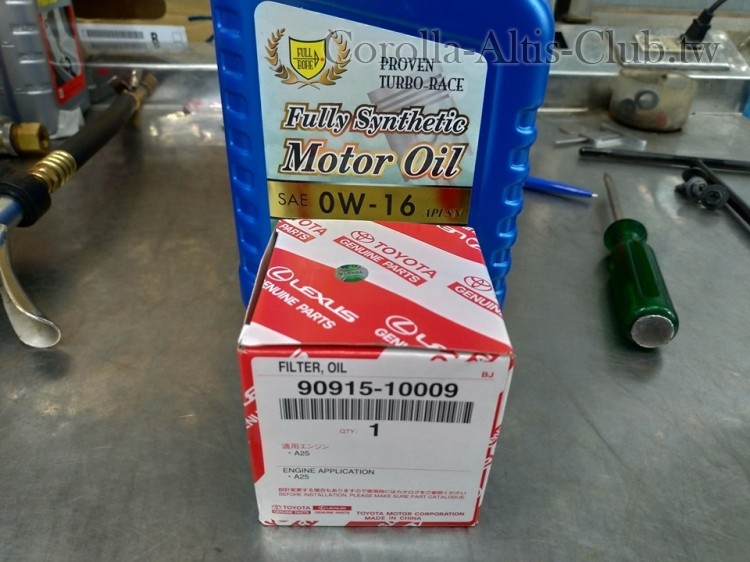

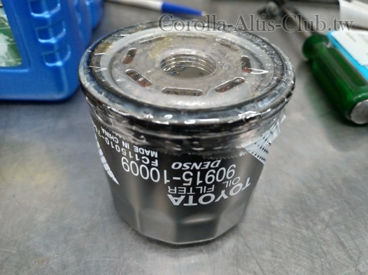

Auris是新世代Dynamic Force引擎
機油芯也是全新設計
別用到舊款的了
(舊款的也鎖得上去)
除了機油芯是新型以外
機油也是新型

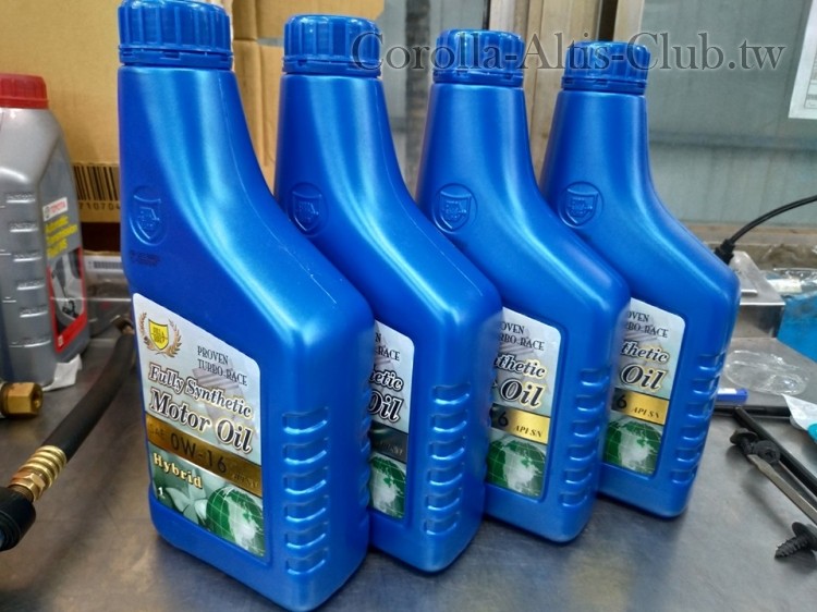

美國手冊限用0w16
台灣手冊優先建議0w16
我也沒道理不用0w16
原廠沒有
那就自備吧!

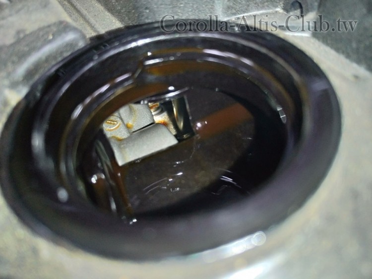

還比原廠的便宜一半

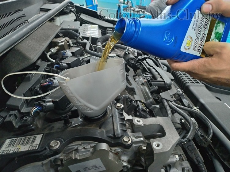

從注油孔看進去
可以看到引擎內部就像新的一樣金屬原色
我可是跑了快三萬呢!
