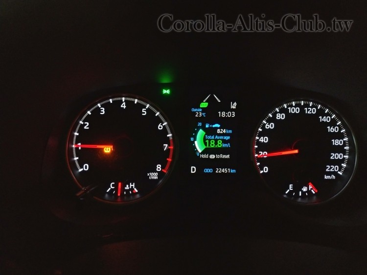

這個燈號就是胎壓偵測到異常
天氣轉冷胎壓變低一定會常常有人問
請你下車看看四條輪胎有無異常
看起來正常的話可能差異不大
盡快開回原廠或是輪胎店檢查
如果已經扁掉就別開了
輪胎鋁圈會壞掉的
可以先打氣打飽再趕快開回原廠或是輪胎店

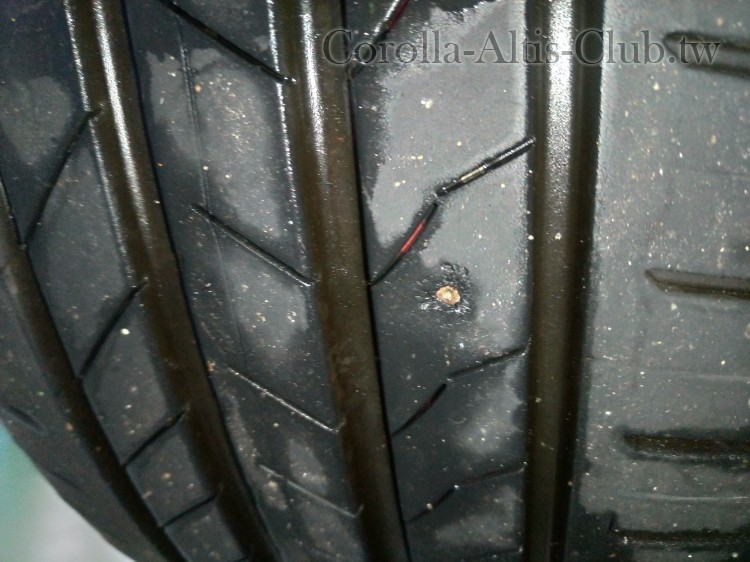

果然是副駕側前輪胎壓較低
上一次挑戰一桶油環島時
也有發現這顆胎壓較低
連續兩次比別人低
八成是有小洞在慢慢洩氣

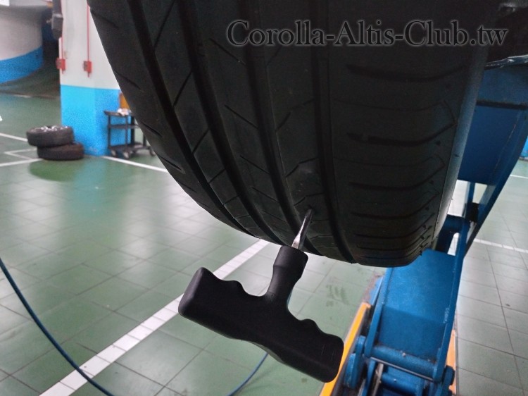

開進去頂起來

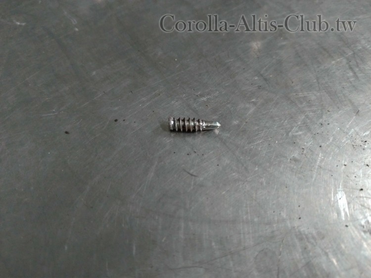

技師很快就找到兇手

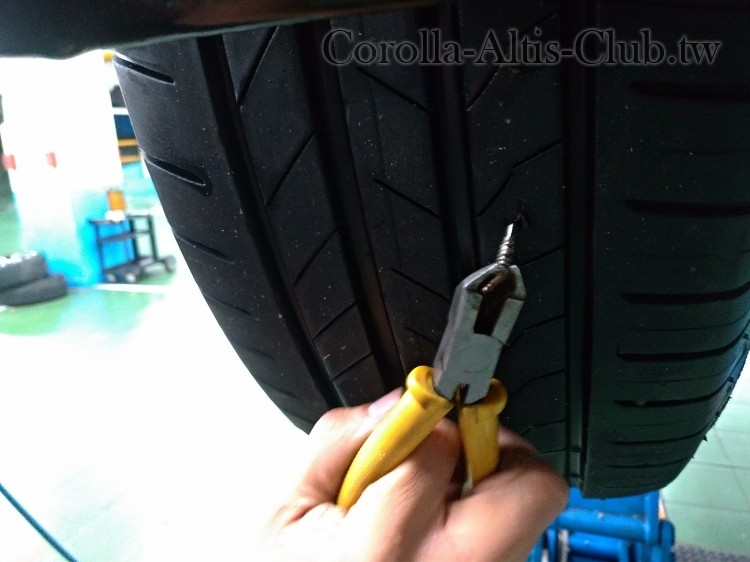

拔出來

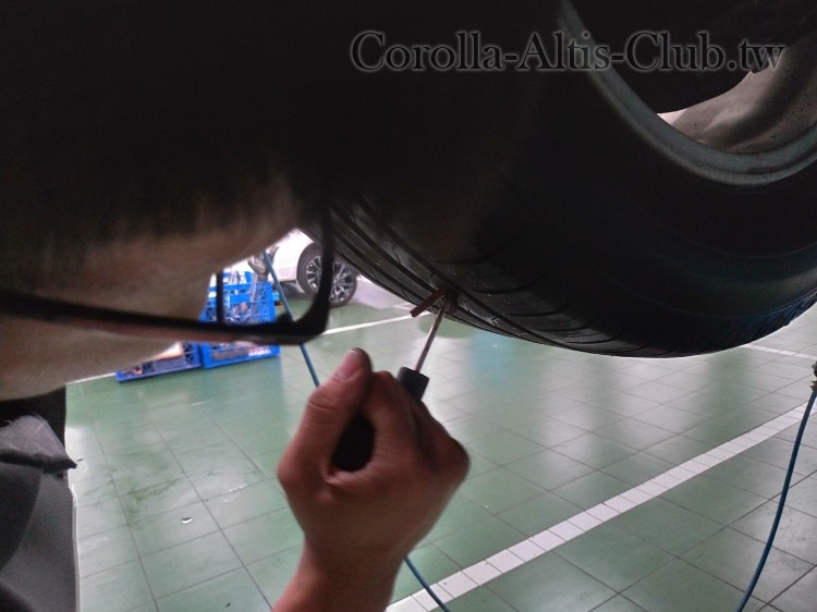

處理一下洞口
再塞入補胎條
