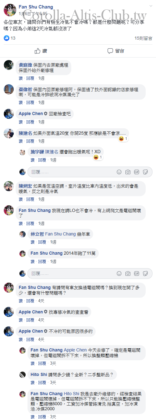

電磁閥壞掉使冷氣不冷

冷氣乎冷乎熱 或是沒冷氣 都是電控閥壞掉
專業名稱:冷媒流量感知器
咬死機率很高  省錢做法是換後蓋 (不保固)
有錢換整顆 保固一年兩萬公里
