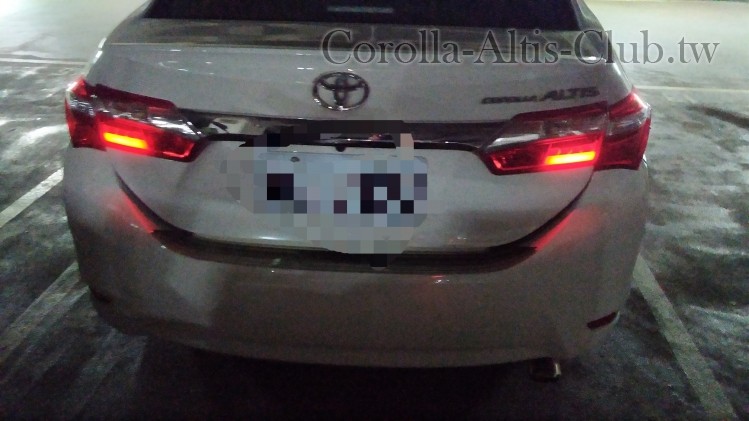

請教一個問題,當牌照燈換成LED後,車子在未送電未發動的狀況下,後車燈條會微亮,但只要把其中一顆換回原來的鹵素燈泡,就不會有這種狀況,已經試過3種有解碼、無解碼的LED了

你換的燈泡沒有防微亮設計,所以才會這樣

換飛利浦的T10燈沒有這狀況
